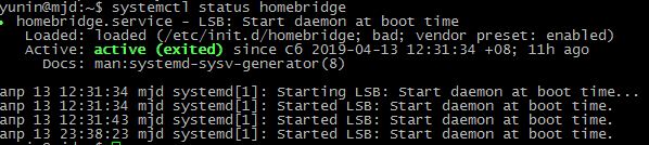

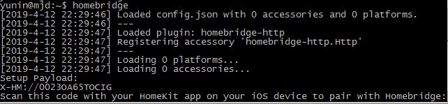

Добрый.
Плиз подскажите. Мдм свежая версия, ubuntu server 16.04. Установил на убунту homebridge, работает москит. В mdm прописал топики для моста. В Дом ios завел аксессуар mdm - завелся.
Проблемы:
1. Если на убунту вручную запустить homebridge - то в Дом аксессуар mdm становится активным, но после перезагрузки мост не стартует. Хотя по ссылке https://www.o3industries.se/raspberry-p ... omebridge/ в шапке темы автозагрузку настраивал.
2. в плагине homekit mdm строка Homebridge Service status: пуста.
3. завел простые устройства - релюшку - тип Освещение. Ее в Дом в аксессуарах нет.
Что я накосячил?
благодарю

Такая же проблема. После перезагрузки сервера приходится рукам набирать sudo service homebridge restart
Если найдешь решение - напиши

Сообщение yden » Сб апр 13, 2019 6:40 pm
Говорит что служба активна, но что-то с правами или ролями.
