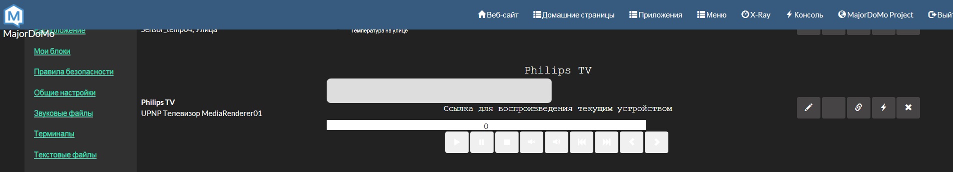

Уже установил с твоего Гита, устройство добавилось. Шаблон отображения похоже влияет даже на меню:
Шаблон отображения.jpg (77.74 КБ) 3681 просмотр
Ещё заметил, что в свойстве "MediaRenderer01.Logo" пропущен "/": http://192.168.100.4:49153CP_logo_0.png (об этом вроде ранее уже где-то писали). И вопрос по поводу playURL: как примерно должна выглядеть ссылка и надо ли расшаривать папки ?
