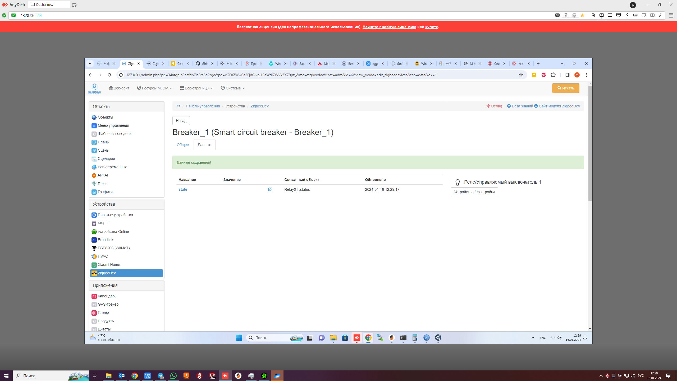

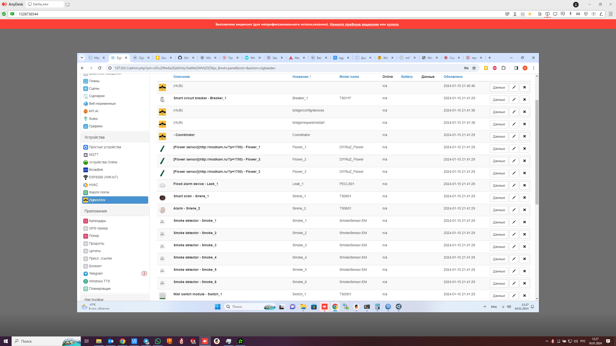

Столкнулся с багом. Имеется мастер MJD работающий под Win11. Есть "свисток" sonoff-P. Работает zigbee2mqtt. Установлен модуль zigbeedev. Устройства подтянулись.

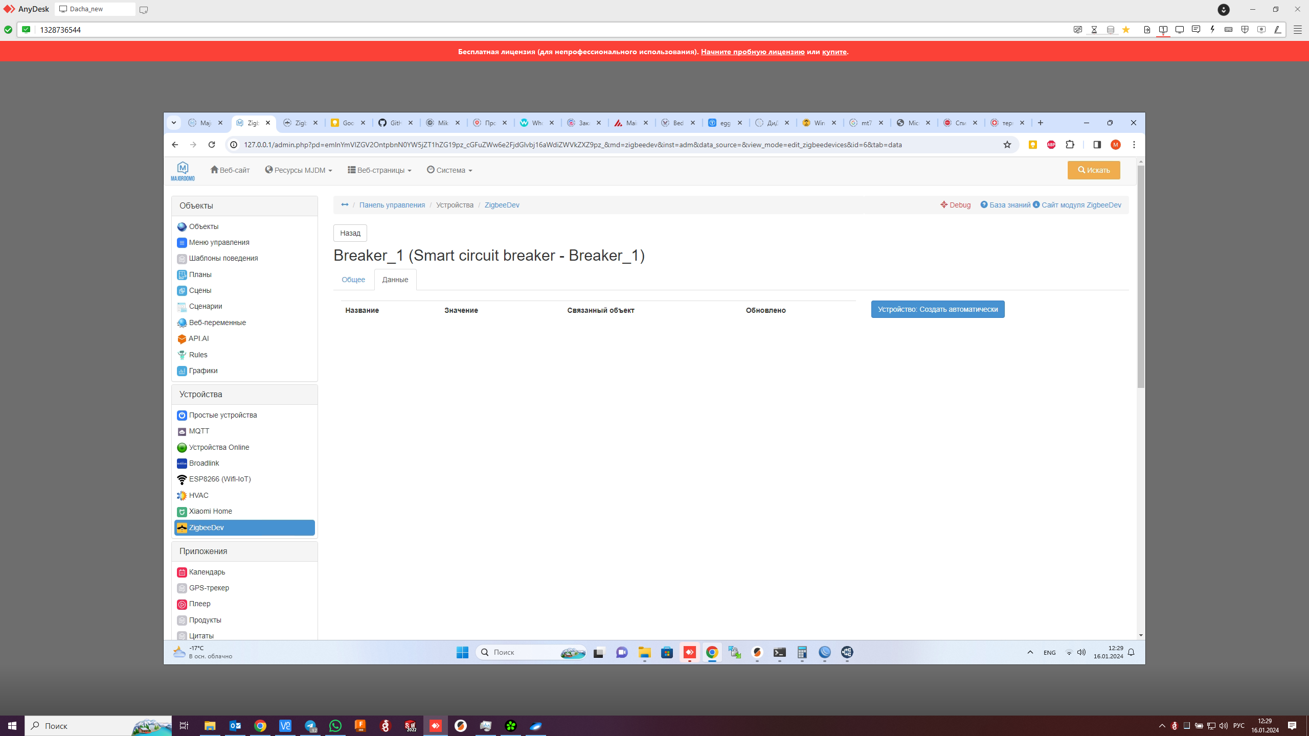

Однако никакие свойства не подтягиваются
Но если создать простое устройство, то появляется одно свойство
Дальше ПУ можно удалить. Это одно свойства останется. Другие свойства не появляются. У многих устройств (например датчики дыма) нет возможности создать ПУ и никакие свойства не подтягиваются. При этом в модуле MQTT все устройства со всеми свойствами. Пробовал и альфа ветку. Результат аналогичный. Вопрос что делать и кто виноват?
