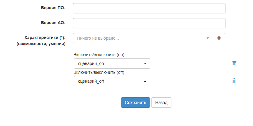

Возможность выбора сценарий а не объект.свойство
- Clip2net_190613114527.png (16.34 КБ) 8204 просмотра
- Сообщения: 3006
- Откуда: Киров, Россия
- Благодарил (а): 400 раз
- Поблагодарили: 1754 раза
Это только усложнит. Свойство все-равно нужно, т.к. откуда-то надо брать текущее состояние устройства. А привязка сценариев опять же предполагает введение новых форм и условий - если on == 0, то сценарий "выключить", если on == 1, то сценарий "включить". Ладно, если этих значений только два, а если больше? И это только один частный случай. В общем, не вижу смысла ни методы вводить, ни сценарии.
