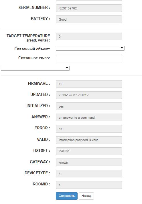

Знает кто нибудь, как можно найти переменную в ХТМЛ странице.
Какая переменная может отвечать за изменение состояния открытия окна?

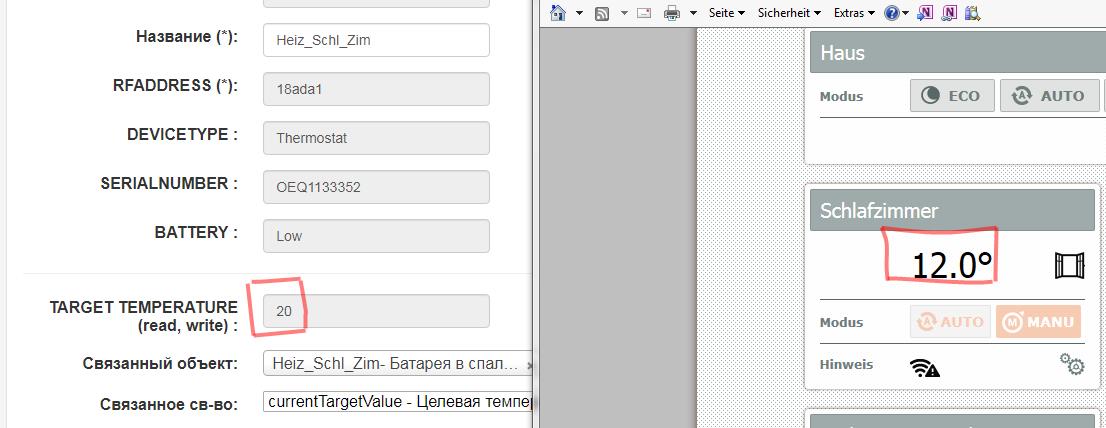

Дмитрий, не подскажете, почему показания температуры не обновляются?
Я уже и ждал, и нажимал кнопку Обновить и SCAN , но в Устройствах eQ-3 MAX! остаётся стоять температура 20°C. Хотя на термостате (как на картинке) и в оригинальной программе стоит 12°C

Target - целевая температура. На скрине приложения тоже целевая?
Да, это целевая температура,
после перезагрузки куба, покаания нормализовались.
Но данные с термостата всё равно приходят в приложение с запозданием. Минуты через 2-5, Когда как.
Почему так? Всё же в одной сети.

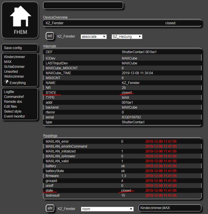

Здравствуйте Дмитрий, в вашем приложении отсутствует состояние датчика открытия окна.
Я сейчас тестирую другой умный дом FHEM, там эта информация присутствует
Может эта информация вас наведёт на решение отсутствия данных о состоянии?
И опрос состояния у них выставляется вручную ,
Модуль запрос делает раз в час, не вижу необходимости производить опрос чаще.
, но рекомендуется делать не чаще чем 180 секунд.
