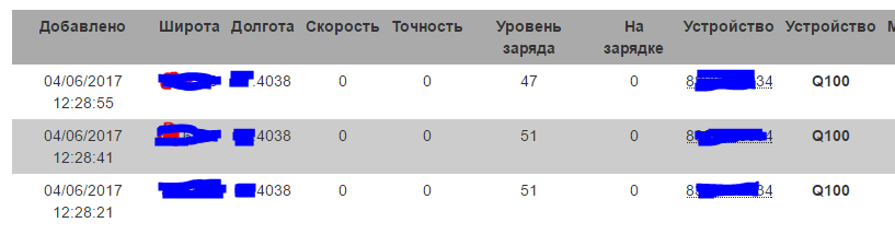

kas5858 писал(а):Интерес большой, но пока не все работает (часы Q100).
Часы видит, что на руке видит, заряд батареи видит, трафик видит, онлайн видит и на этом пока все.
Иногда передает GPS, но не понятно по какому алгоритму, иногда передаст сразу 5 раз через каждые 20 секунд, а иногда молчит.
Proxy не работает, при включенном proxy GPS вообще не передается, даже в ручном режиме.
можно лог? может к прокси не подключается
Спасибо, нашел в чем причина, на роутере порт для сервера открыл а для прокси забыл.
Обнаружил разброс данных заряда батареи, в SeTrackere (04/06/2017 12:28:53) 50%, а в GPS 47% - 51%.
Изображение Connect
