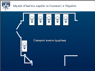

У меня в адмнке, при позиционировании элементов на сцене
и реальное расположение не соответствуют (пользуюсь Хромом).
Это,конечно, не критично, но хотелось бы знать - это у всех так ?
- front_scenes.png (68.08 КБ) 17491 просмотр
- admin_scenes.png (50.21 КБ) 17491 просмотр
