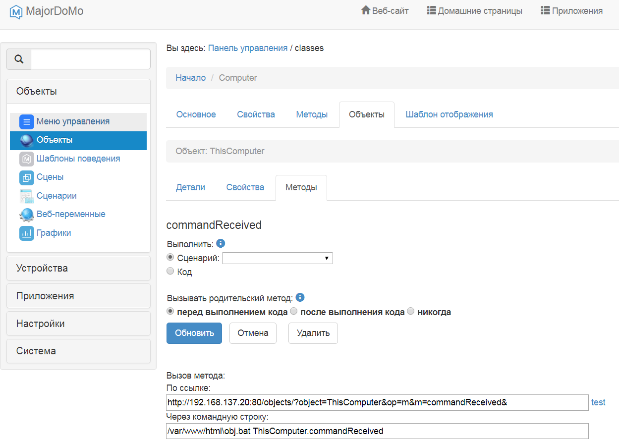

Logrus писал(а):
Чт сен 27, 2018 7:45 am
альфа все работает
здесь в методе или сам метод почистите/удалите
удалил метод, как на картинке показали, мало того что не заработало, так она теперь не говорит "Неизвестная команда"

Сообщение Logrus » Чт сен 27, 2018 8:42 am
вот с неизвестной разобрались, а почему и как не говорит, отсюда не видно и при чем тут морф
