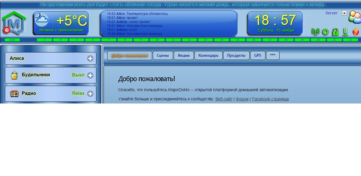

Обновился, стало вот так
где подправить?
а как вывести прогноз на завтра послезавтра?

Vit писал(а): где подправить?
В стилях \templates\app_yaweather\css\usual.css
Например
.yaweather {
    border-style: solid;
    border-width: 1px;
    border-radius: 10px;
    display: inline-block;
    min-width: 230px;
    max-width: 230px;
    position: relative;
    left: -10px;
.info {
    /*vertical-align: top;*/
    float: left;
    height: 84px;
    width: 86px;
.icon {
    /*position: relative;*/
.temp {
    position: relative;
    left: 19px;
    top: -20px;
    font-size: 39px;
.table {
    float: right;
.weather_type {
    position: relative;
    top: -10px;
    clear: left;
Чтобы при обновлении ничего не потерялось, можно в template_alt создать альтернативный шаблон для модуля и подогнать его "под себя"
