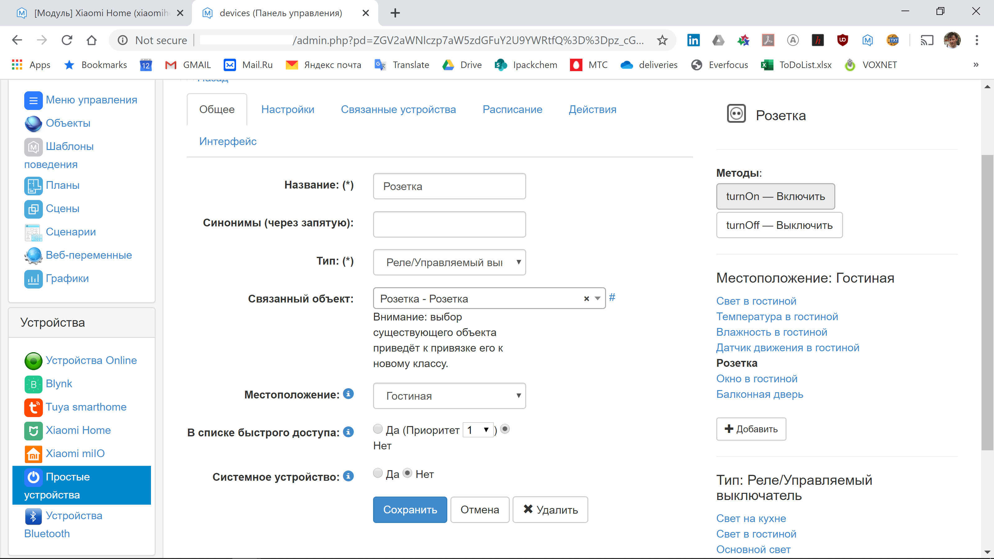

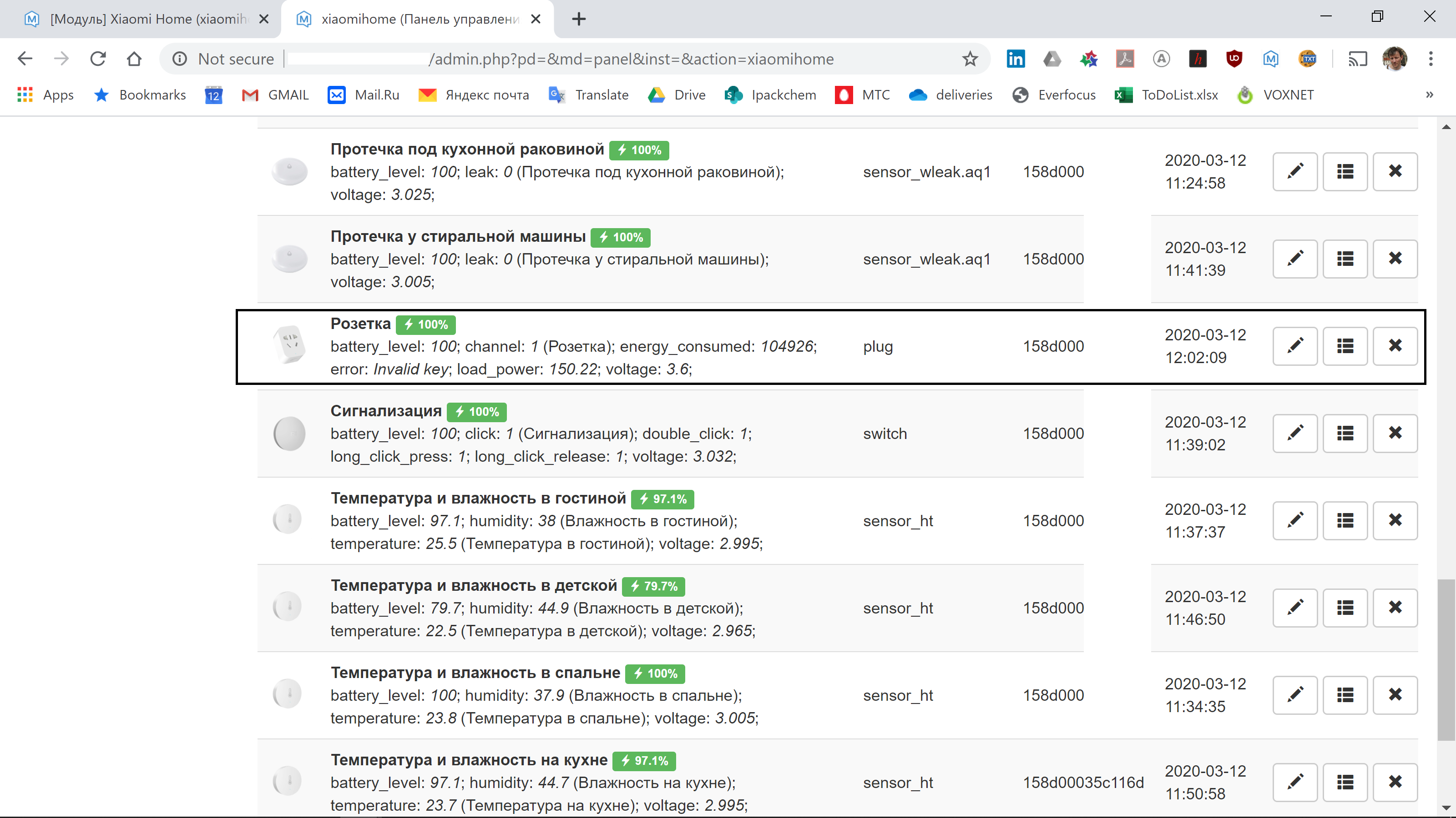

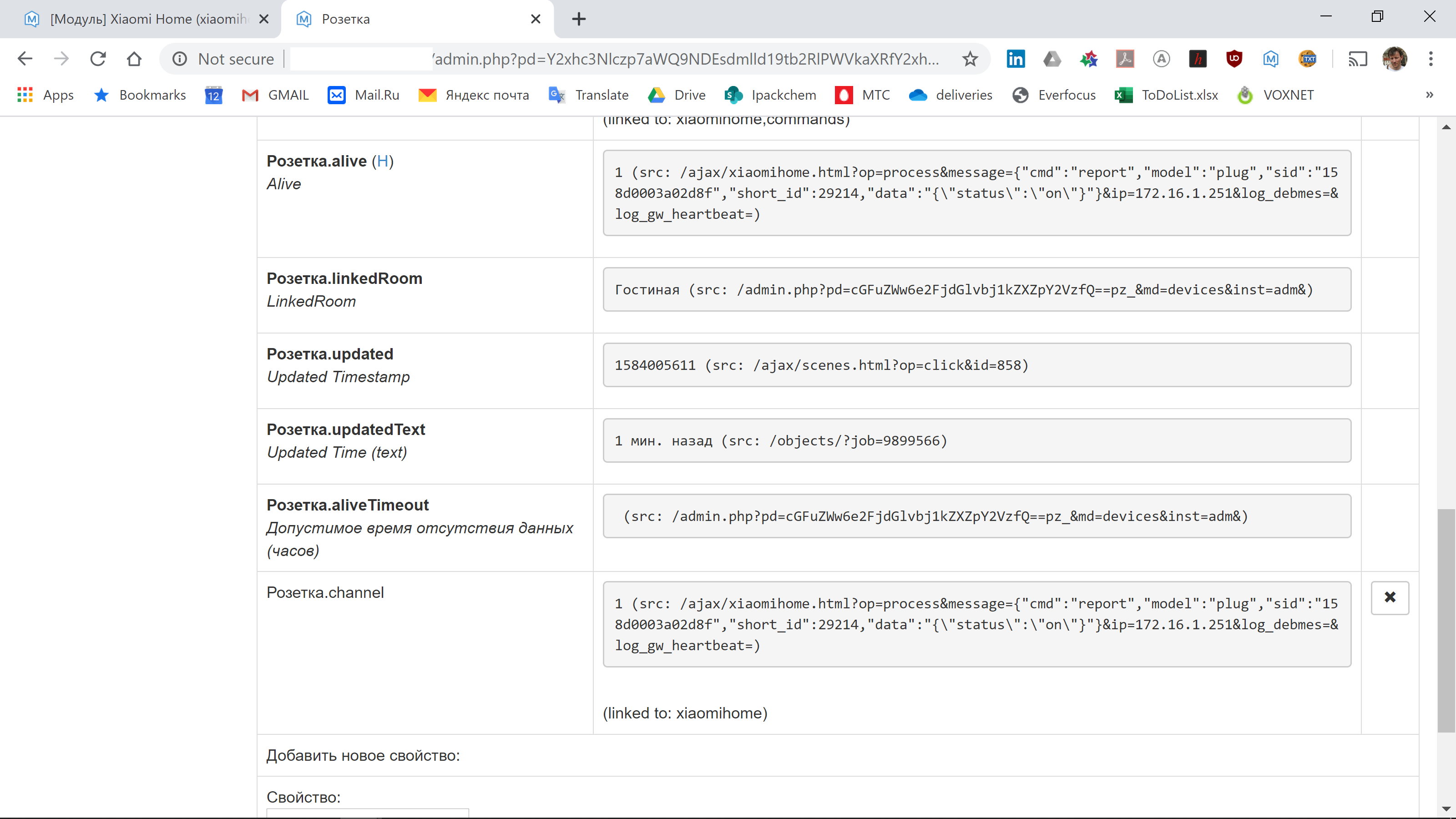

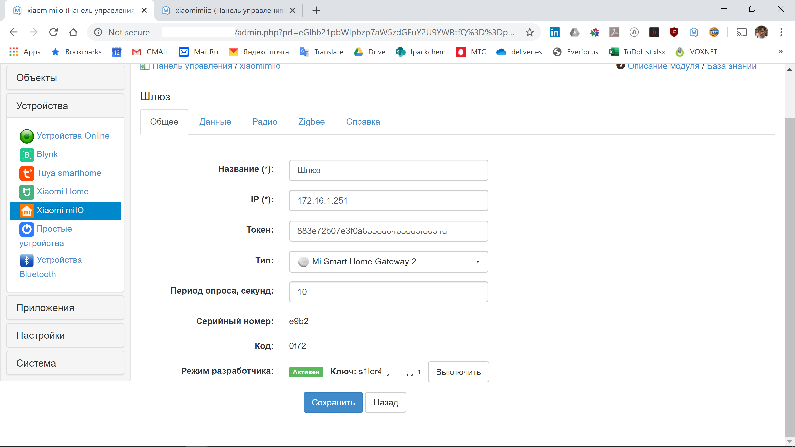

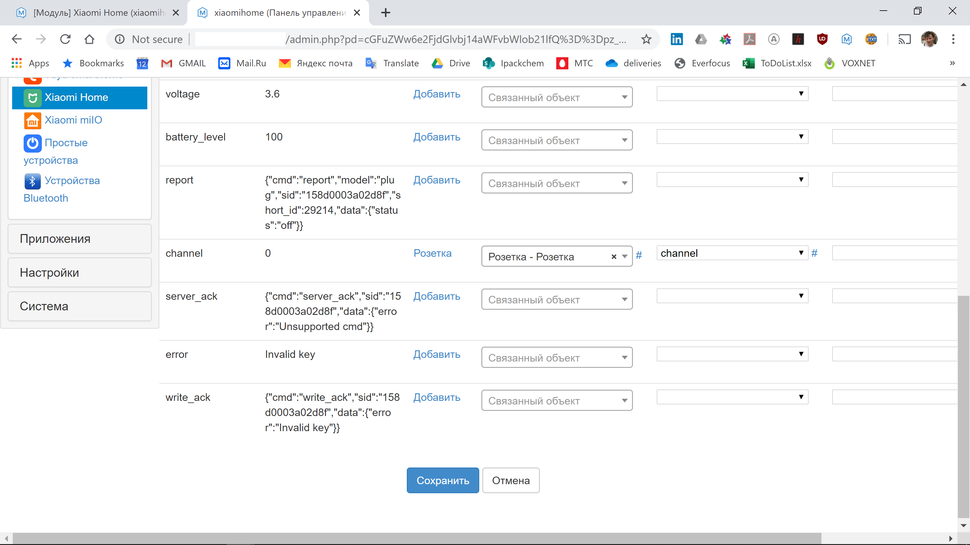

Сообщение Alexander Znamensky » Чт мар 12, 2020 1:31 pm

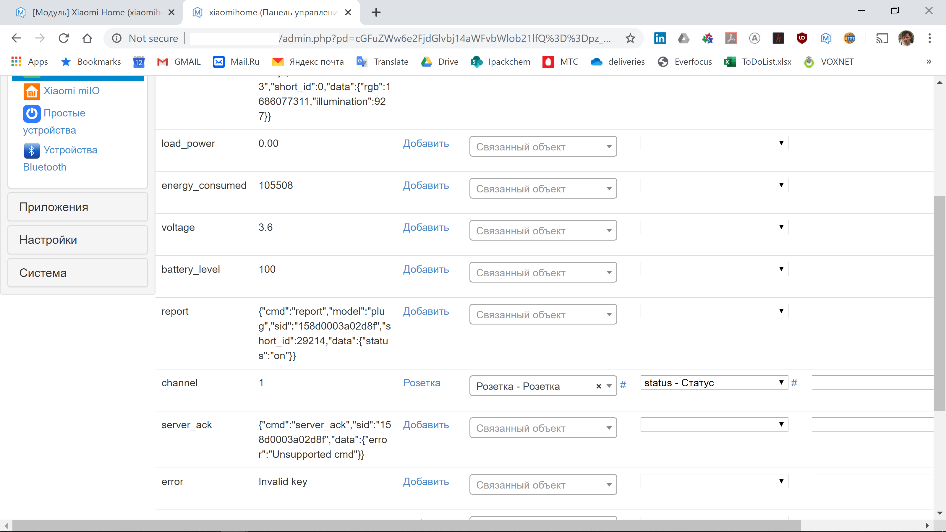

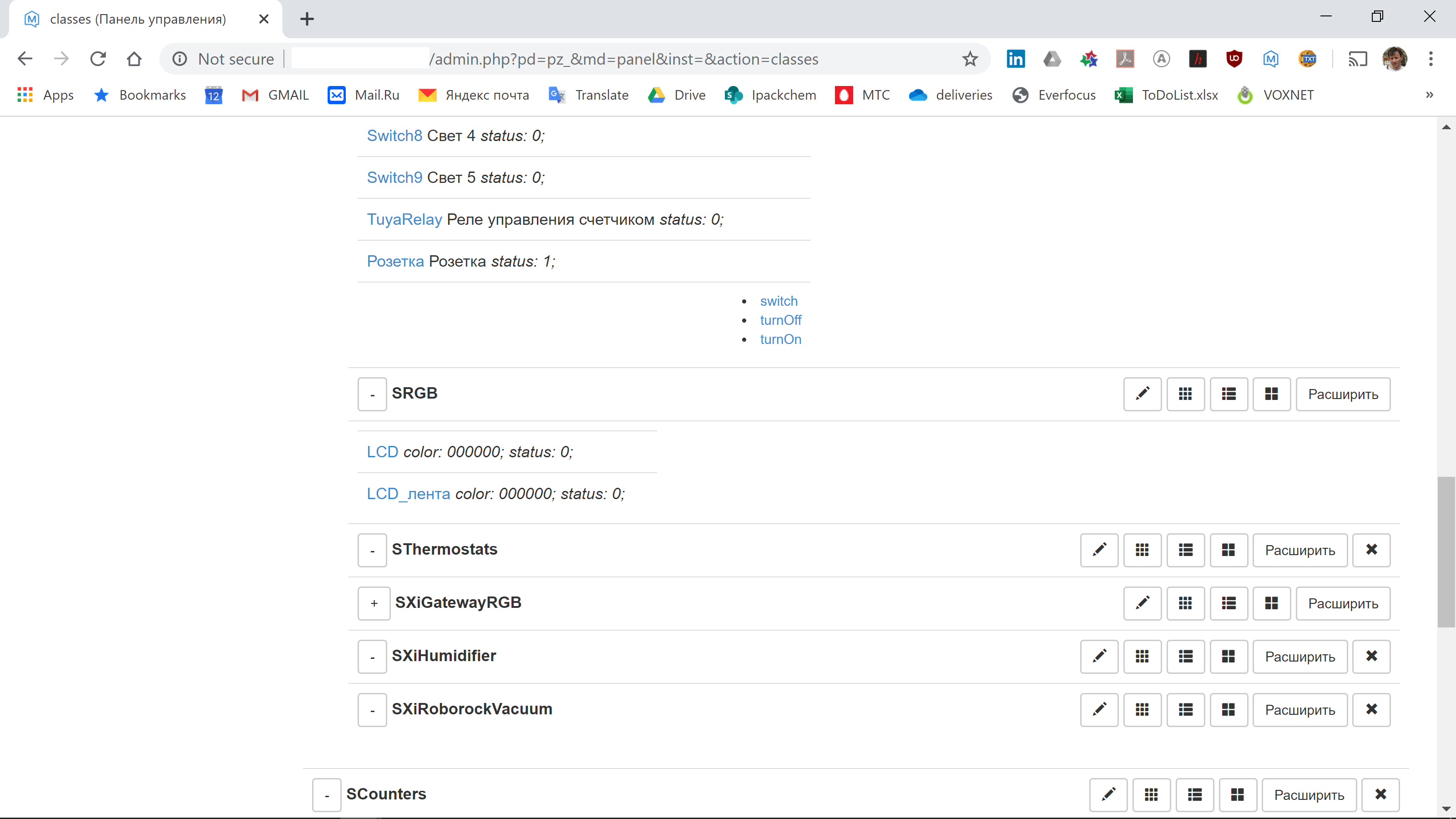

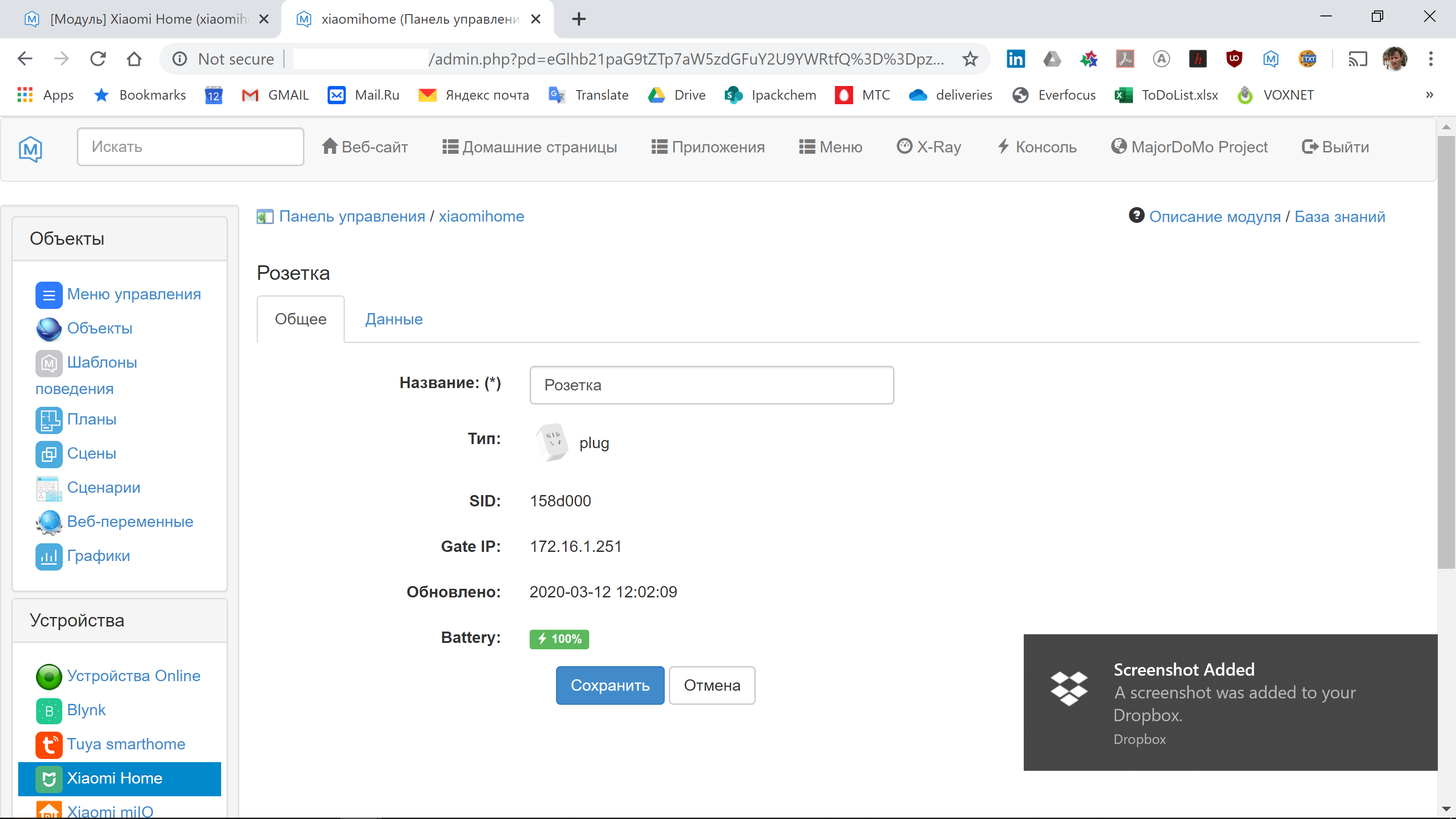

Добрый день, уважаемые знатоки!
Помогите, пож, начинающему )
Не получается управлять ZigBee розеткой Xiaomi.
По этому же принципу всеми остальными устройствами управляю (шлюз, лампы, увлажнители, очистители т.п.), а розетка ну никак не поддается контролю ))
Розетка видна, как и все другие устройства ZigBee
Прописана как ПУ
Через MiHome меняется свойство розетка.channel.
А вот обратно из МЖДМ не получается ее включить-выключить.
Буду премного благодарен за помощь!

Сообщение skysilver » Чт мар 12, 2020 1:39 pm
М.б. из-за этого? viewtopic.php?f=5&t=3644&p=90642#p90642

Сообщение Alexander Znamensky » Чт мар 12, 2020 3:46 pm
Да, все верно - нужно было отвязать и привязать заново ключ. После этого все заработало!

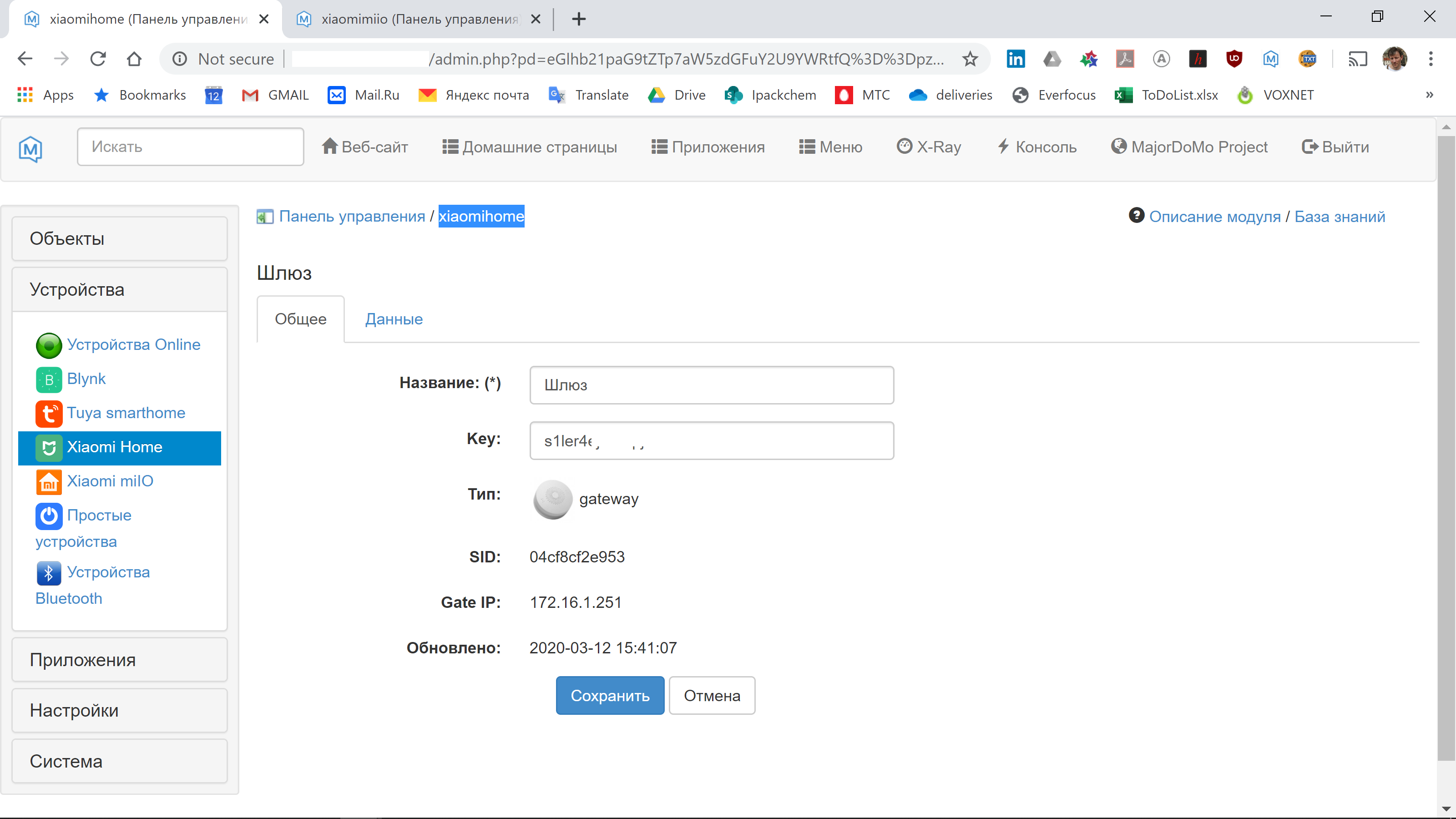

Что важно, как я понял, чтобы в модулях xiaomihome и xiaomimiio был одновренменно прописан один и тот же ключ.
Screenshot 2020-03-12 15.42.15.png (388.99 КБ) 4819 просмотров
Screenshot 2020-03-12 15.42.30.png (381.15 КБ) 4819 просмотров
Screenshot 2020-03-12 15.45.04.png (423.34 КБ) 4819 просмотров
