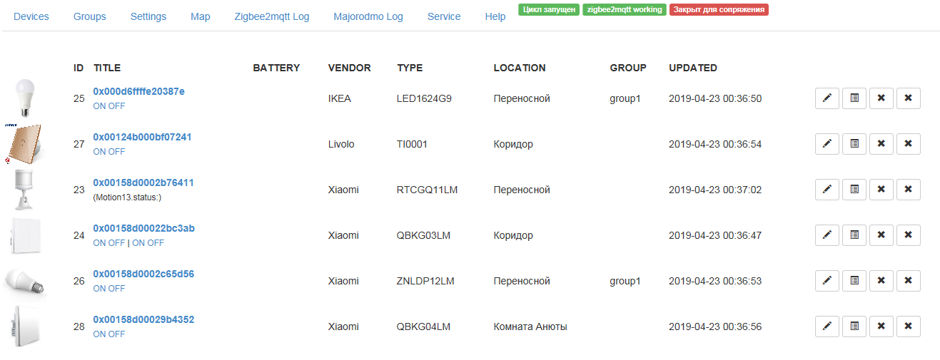

1. Появилось добавление устройства в группу (в режиме редактирования параметров устройства). Можно или создать новую группу, или выбрать имеющуюся. Если вы создали новую группу, нужно на вкладке Groups обновить список групп (временное решение)
2. Добавлена привязка устройства к комнате majordomo (в режиме редактирования параметров устройства)
3. На вкладке Service можно теперь отправлять кастомные mqtt команды прямо из модуля.
4. Группы и комнаты показываются в основном списке устройств.
5. Множество мелких исправлений.
