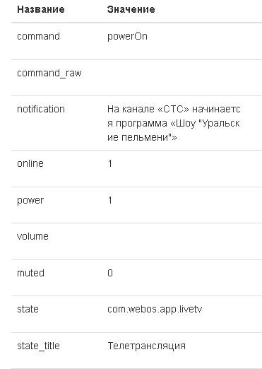

Добрый вечер.
После последнего обновления перестала прилетать метрика громкости.
Обновление на ТВ последние.

Сейчас проверил у себя. При изменении громкости на ТВ с пульта значение на компьютере не меняется. При этом с компьютера всё нормально управляется. Честно говоря раньше даже не замечал прилетал ли уровень громкости на компьютер при изменении с пульта.

Сделал PR, чтоб по 3000 порту громкость и MUTE по старому принимались. Ждем, когда автор примет.

Да, PR работает. Вставил ваш код. Громкость появилась
