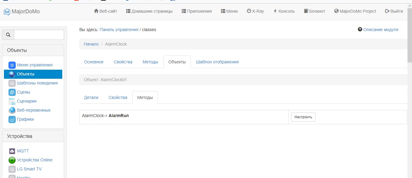

nick7zmail писал(а):
Ср сен 19, 2018 6:25 am
Решоточку рядом с методом нажмите. И скрин в студию.
Я вас правильно понял
https://photos.app.goo.gl/c3MivSnEUkpQDYsr5
Re: [Модуль] Будильник
Сообщение nick7zmail » Ср сен 19, 2018 6:43 am
Да

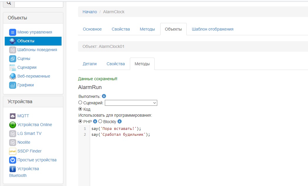

Сообщение viktor6 » Ср сен 19, 2018 2:19 pm
Да
Это?
Сообщение nick7zmail » Ср сен 19, 2018 2:25 pm
Ну примерно...а че вы от него ждёте? У вас метод не настроен. Он пустой. Будильник то отрабатывает, но вы ему ничего не сказали делать, он ничего и не делает. Если хотите слышать голос жмите настроить и впишите что-нибудь типа:
say('Пора вставать!');
say('Сработал будильник');
А вообще самый простой вариант для новичков - звуковые файлы. Добавляете в звуковые файлы файлик, и выбираете его в будильнике. Я хз зачем вы в методы полезли.
Сообщение viktor6 » Ср сен 19, 2018 2:38 pm
Я в правильном направлении двигаюсь?
Сообщение nick7zmail » Ср сен 19, 2018 2:45 pm
Ага. Дак вы проверьте. Теперь то должен сработать.
