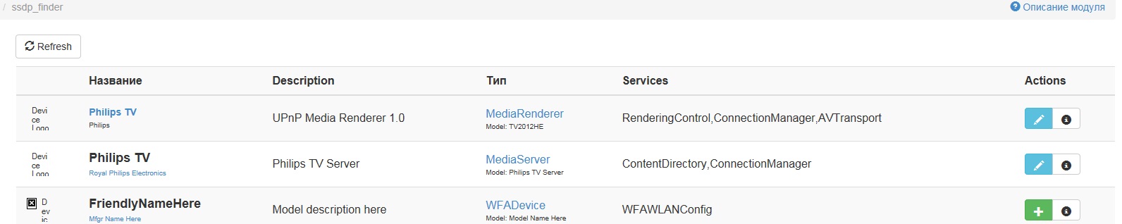

Вот что находит модуль (на Windows 7):
Как это можно использовать ? Можно ли как-то отправить файл на воспроизведение ?

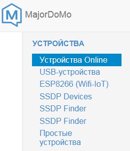

И ещё вопрос: как корректно удалить модуль ? Удалил папки "ssdp_finder" и "ssdpdevices" из "modules" и "templates", скачал модуль заново с github - теперь в "Устройствах" SSDP Finder 2 раза:
Теперь можно отправить файл на воспроизведение

Совершенно верно.. Необходимо добавить само устройство MediaRendering. И изменить свойство playurl..
Кстати а как происходит поиск устройств и картинок ? Все отображает или нет?
