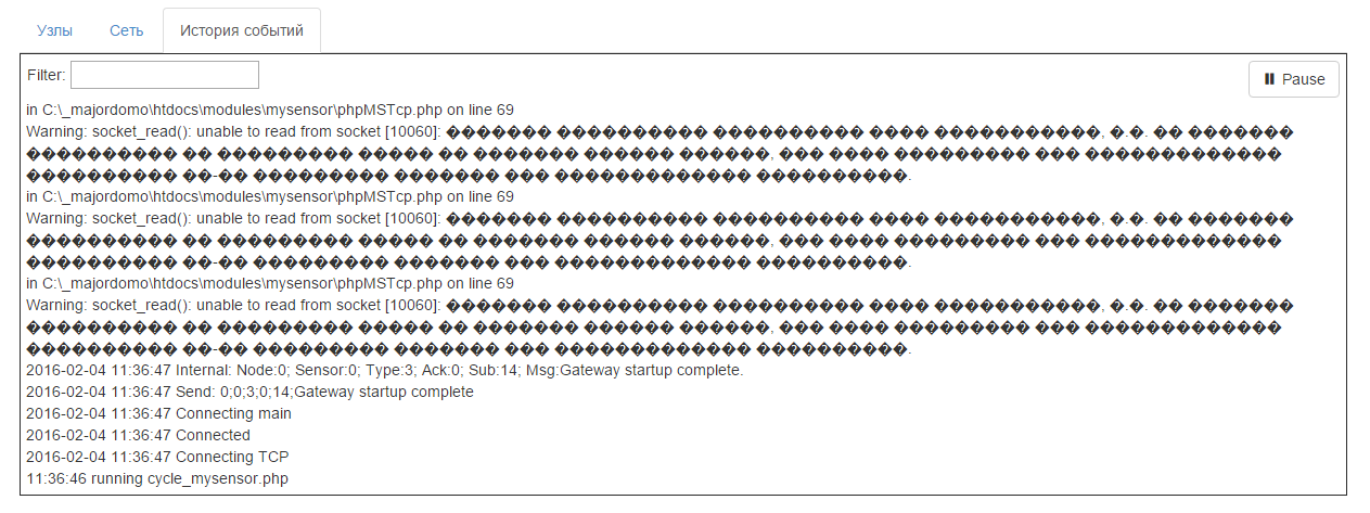

Добрый день! После последнего обновления в истории событий появилась вот такая ошибка:
Панель управления - Google Chrome.png (44.59 КБ) 10896 просмотров
При этом нода не обнаруживается :(
