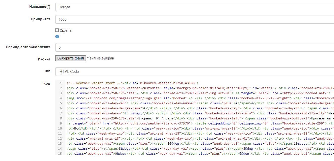

слишком сложно, думаю мне будет достаточно знать температуру в доме точную, а вот для уличной взять тогда любого другого сайта например "http://nochi.com/widgets/weather" подскажите пожалуйста где поправить чтобы заменить стандартный блок погоды на другой использую гипертекстовую разметку?

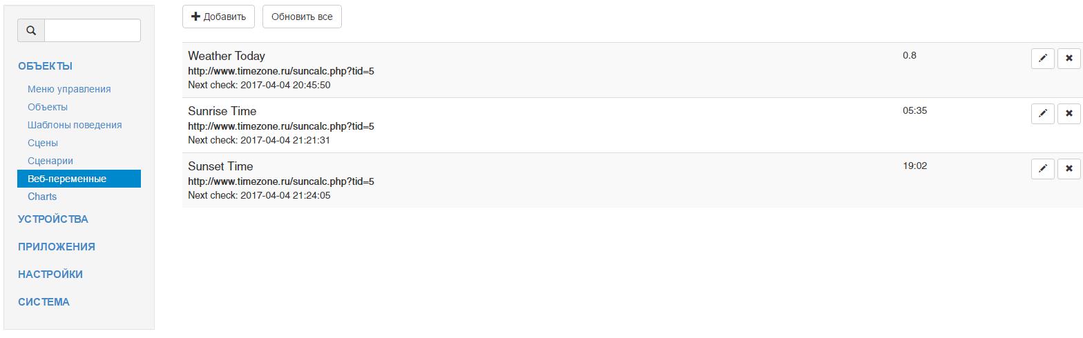

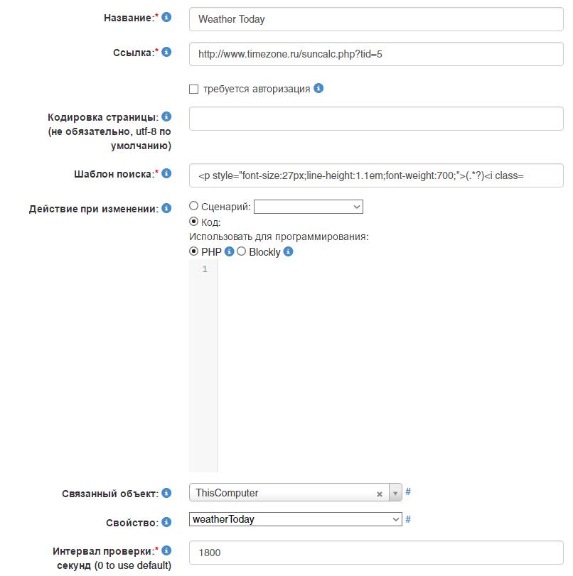

Сообщение dioxin » Вт апр 04, 2017 8:21 pm
Панель управления=>Объекты=>ВебПеременные
И пишем фильтр для парсинга(шаблон поиска) того-же http://nochi.com/widgets/weather
У меня сделано так:
А что мешает поставить еще один датчик на улицу? Я вот заказал 6 датчиков, по одному в комнаты и один на улицу. Только второй месяц не могу получить...алиэкспресс мать его)))
Или на крайняк спарсить с narodmon.ru в своем городе...

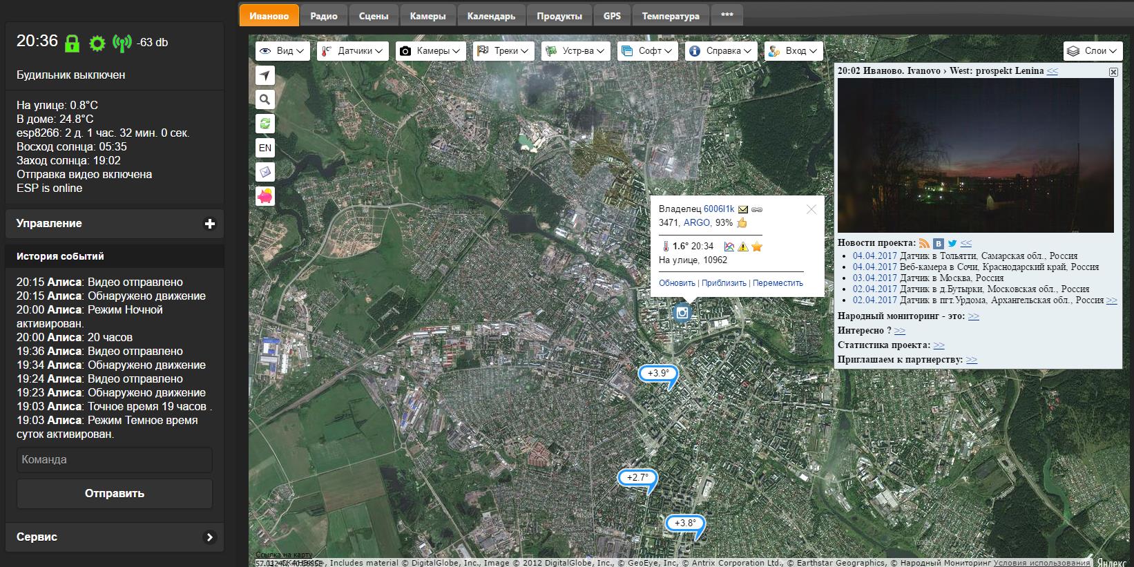

Сообщение dioxin » Вт апр 04, 2017 8:39 pm
А пока датчики не пришли, использую страничку с narodmon.ru, вот так это выглядит:
