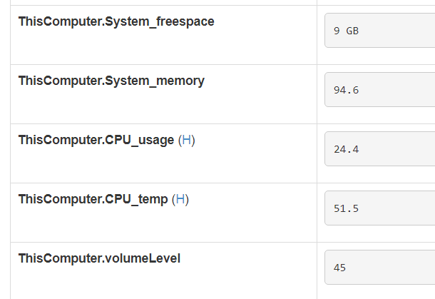

модуль меняет якобы свою и системную громкость
системная была 75 в модуле изменил до 45 и обновил страницу

Logrus писал(а):модуль меняет якобы свою и системную громкость

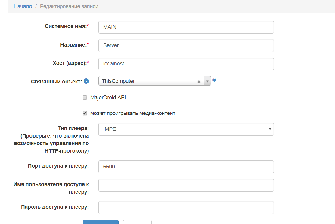

на втором скрине, т.к. всего один терминал с настройкой (может проигрывать медиа) Server (+media: mpd), после кнопки (кривой, предпоследнее обновление) свернуть меню и настройкой системной громкости ничего нет

Я про настройки модуля радио.

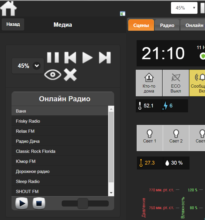

если в проигрывателе не попал на кратную 5, то системная на главной странице в ноль, в свойствах как в проигрывателе
