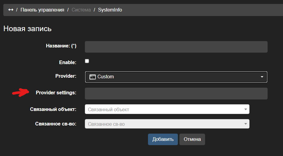

andrey040670, спасибо, теперь нужна подсказка: куда эту строку вставить?
MajorDoMo установлен на Raspberry Pi 3.

Re: [Модуль] SystemInfo (sysinfo)
Сообщение andrey040670 » Чт ноя 11, 2021 1:44 pm
Сюда:
2021-11-11 134057.png (24.2 КБ) 1731 просмотр

Сообщение Николай » Пт ноя 12, 2021 4:41 pm
Спасибо, заработало!!!
