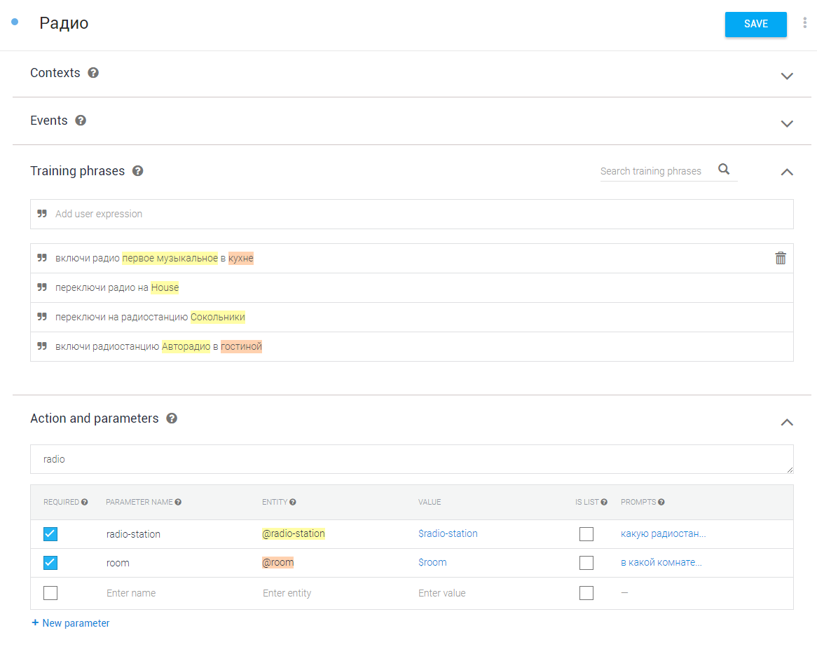

olehs писал(а):Ну, почти так. Контексты - это скорей условия, при которых Интент вообще будет проверятся.
Можете прикрепить сюда ответы в JSON на запросы в test query?
p.s. Я там накосячил немного с получением имени терминала назад из ответа API.AI, потому может не работать уточнение на MajorDroid через ask, а будет делаться sayReply. Я кинул PR, но пока Сергей не принял.
На скрепке экспортированный агент из dialogflow под названием Radio.

У вас неправильно составлены интенты, точнее параметры. sys.any - это вообще на крайний случай.
Вам нужно завести список станций и комнат как Entity (см. мой пример выше) и тогда построить этот запрос можно на одном интенте.

МЖД тут ни при чем.
Вы неправильно строите интент. Вы мой пример смотрели? Там полноценный диалог с запросом радиостанции либо без запроса, если вы ее скажете сразу. И не нужны там никакие доп. контексты и все делается в одном интенте, т.к. в Вашей фразе нет диалога, а есть уточнение обязательных параметров.
Чтобы добавить туда запрос комнаты достаточно нажать кнопку send на rooms и два слова дописать в примерах фраз. Возможно, сначала придется еще добавить синонимов к названиям комнат.
При такой схеме action будет вызываться каждый раз с имеющимися параметрами, но реагировать на него нужно только когда заданы и комната, и станция. Собственно, в предыдущем примере эту проверку в обработчике Action тоже видно.
