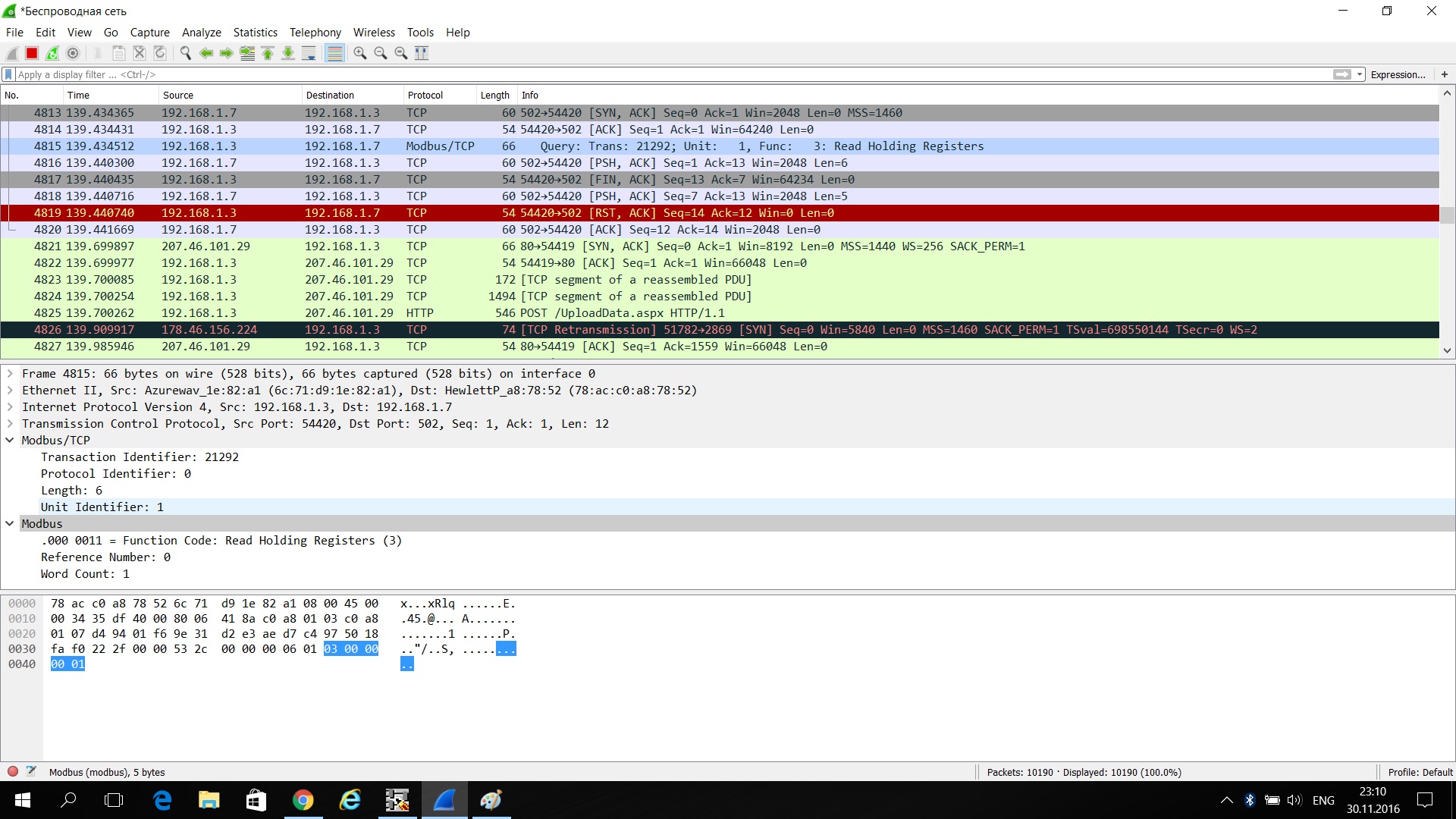

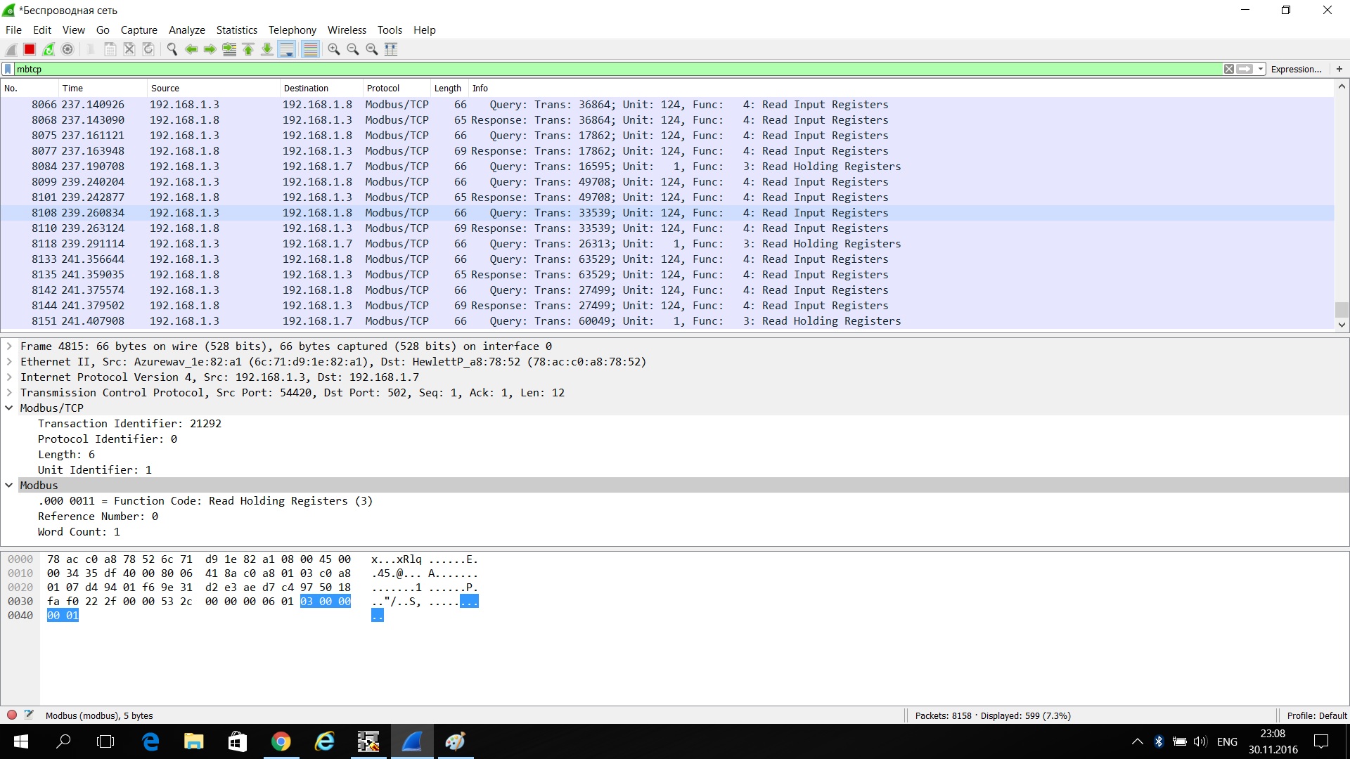

Подключил Arduino, запустил Wireshark и начал тыкать кнопку обновить в настройках Modbus MajorDoMo. В логе пару раз проскочило значение 70, пока принтскринил может третье успело. 192.168.1.7 - адрес исследуемого, 192.168.1.3 - сервер MD, 192.168.1.8 - ip-домофон.
Скрины прилагаются и дамп, если я правильно понял что это он.

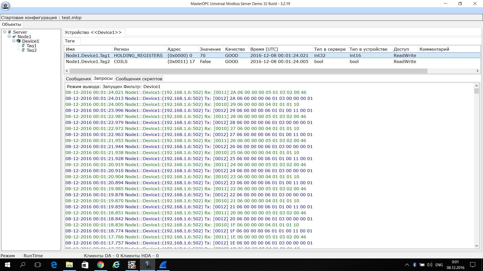

Раз никто не отвечает, решил поснифферить общение между MasterOPC Universal Modbus Server и тем же Arduino Uno, т.к. срок демки Modbus Poll истёк. При установке фильтра ModbusTCP отображаются только запросы сервера, ответов от Arduino не приходит, но данные на сервере отображаются корректно, т.е. данные от Uno уходят в TCP-пакетах и сервер их понимает, а MD понимает только modbus/tcp ответ на modbus/tcp запрос. Придётся искать костыли, т.к. очень хочется modbus.
Коротенький дамп прилагаю и скрин запрос/ответ OPC Server
2.rar
(2.99 КБ) 235 скачиваний
п.с. Отлаживаю систему систему контроля и управления доступом + контроль и управление локальным очистным сооружением на Arduino, управление выходами осуществляю по ModbusTCP FC5/Write single coil (MD и Uno дружат), а обратную связь через GET, т.к. MD не понимает Uno.

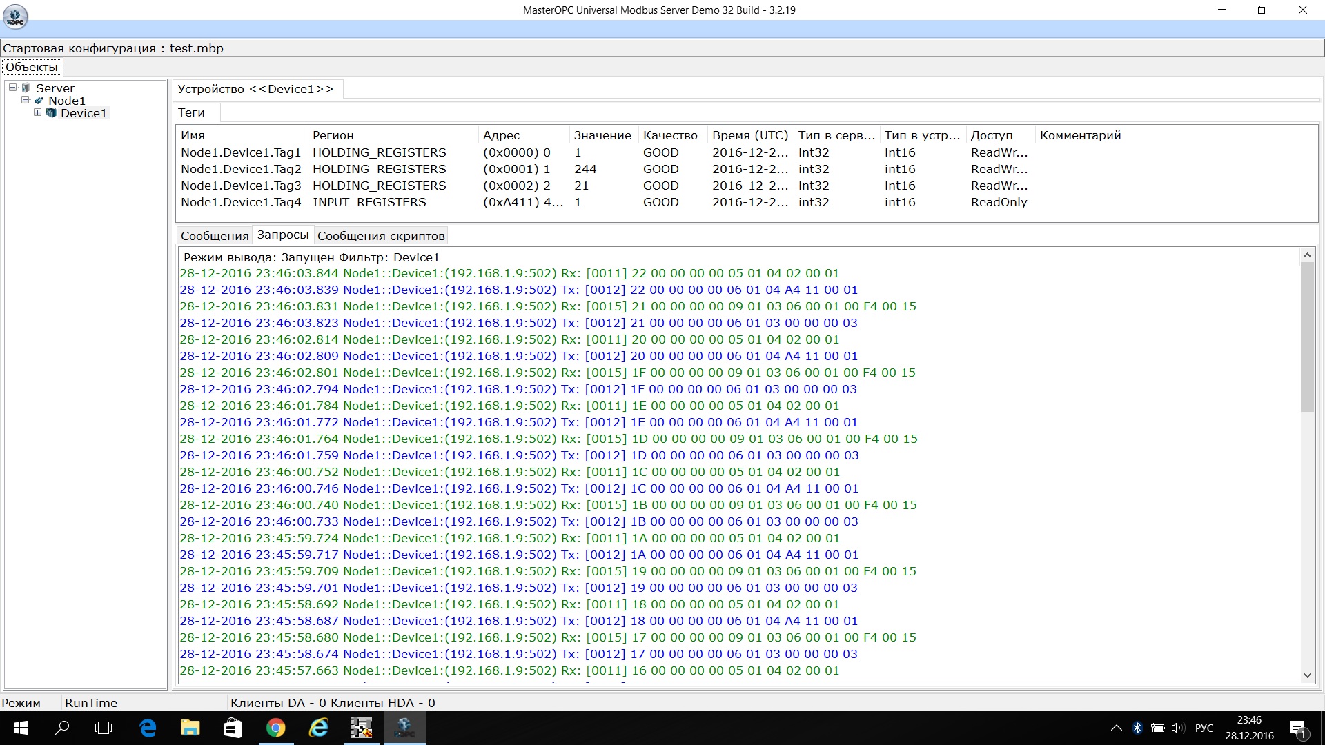

Помогите с конвертацией или с коррекцией php файла модуля MODBUS. Считываю показания с измерительного модуля по модбасу (TCP). Другой сканер Модбас показывает значение 2283 (в десятичной системе) (в инструкции указано выдаваемое значение и коэффициент 0.1, т.е. получаем 228.3 Вольт как и должно быть). При использовании модуля MJD и выборе преобразование данных "none (bytes)" получаю 8,228. При выборе других видов преобразования получаю вообще что то неадекватное. Как добиться данных с десятичной точностью - 228.3 вместо 8,228 (иногда впереди 9). Или хотя бы целые значения - 228... Не совсем понятны преобразования полученных данных MODBUS MJD модулем..
Спасибо.
Дополнение - проблему решил - немного еще поэкспериментировал с функциями чтения и преобразования.. В итоге выбрал функцию FC4 вместо FC3 и преобразование INT to integer и получил свои желаемые 2283 :) Что еще заметил - мое устройство обновляет данные каждые 200мс. На другом сканере стоял период обновления 1 сек., в MJD тоже 1 сек. Данные корректно считывались в обеих программах. Ради эксперимента в другом сканере поставил время опроса 200мс, и в MJD данные перестали обновляться, другой сканер работал корректно.. Так что смотрите время опроса данных своих устройств, не ставте максимальные значения и планируйте ресурсы :)

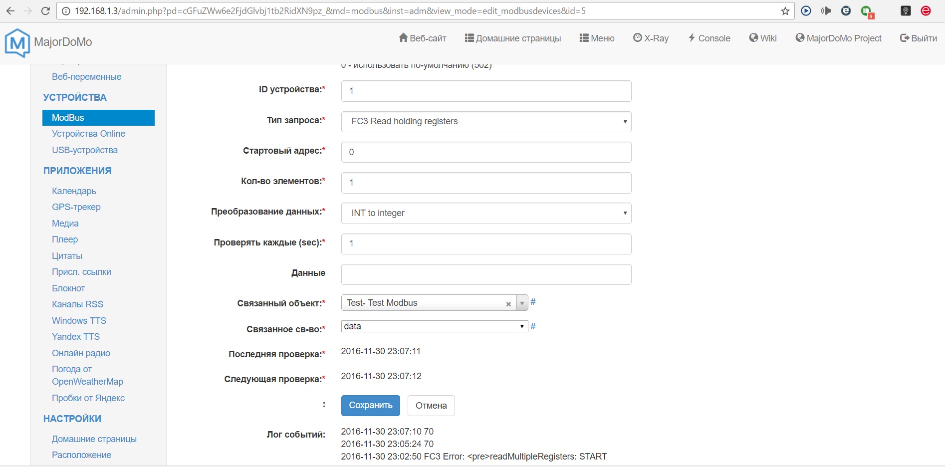

Обновил, подключил, в логе событий по-прежнему пусто, после нескольких нажатий на кнопку "обновить" в логе появилась одна строчка с данными. При отключении Arduino появляется строка "2016-12-28 23:36:46 FC3 Error: <pre>readMultipleRegisters: START
</pre> exception 'Exception' with message 'socket_connect() failed.</br>Reason: ()
Запустил MasterOPC Universal Modbus Server с теми же настройками регистров, всё нормально.
