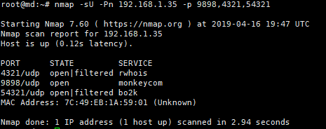

17. Результат команды nmap -sU -Pn 192.168.1.35 -p 9898,4321,54321
Шлюз не видит Zigbee устроства, хотя модуль Хiaomi miiО их видит
Что мне нужно сделать что модуль Xiaomi Home их тоже увидел?

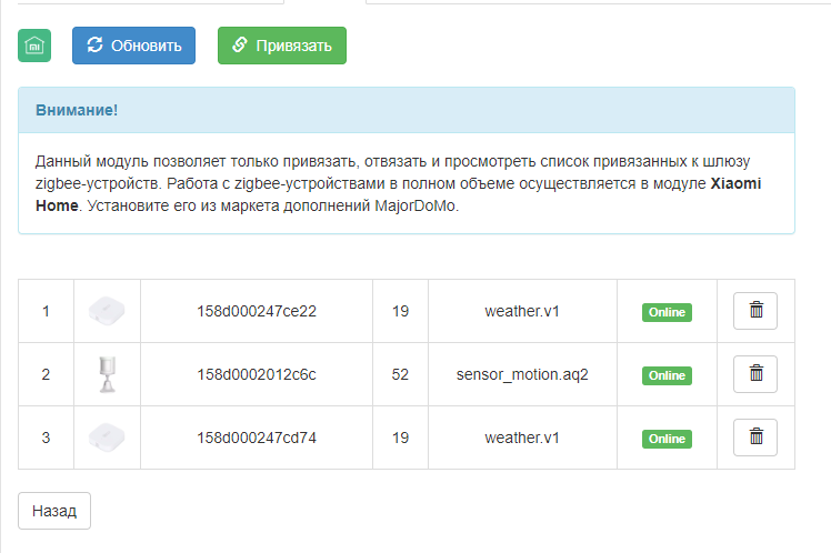

verg писал(а):
Вт апр 16, 2019 11:58 pm
Была такая же проблема. Попробуйте в настройках модуля указать IP 224.0.0.50. Я сначала прописал IP сервера с majordomo, у меня добавился только шлюз. Потом я указал 224.0.0.50, полчасика полазил по форумам, зашел на страницу модуля и увидел, что датчик температуры/влажности/давления, привязанный к шлюзу, тоже добавился.
