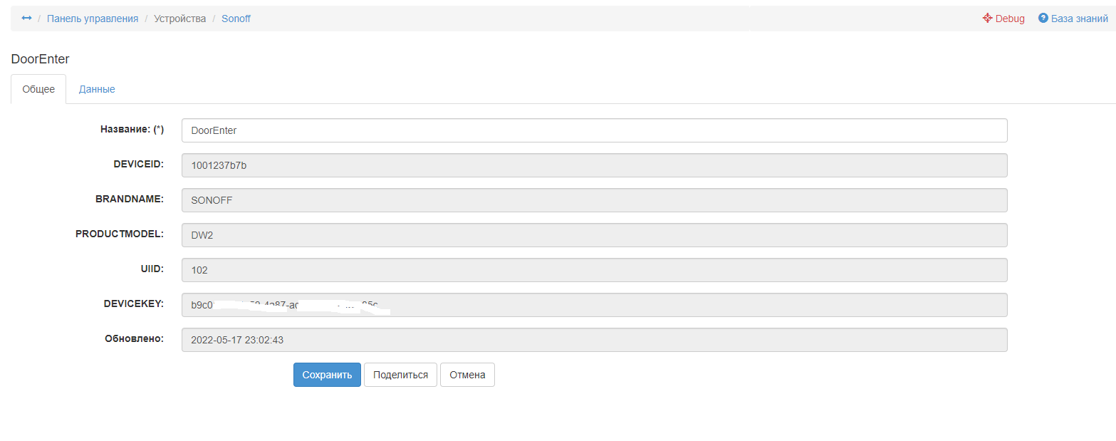

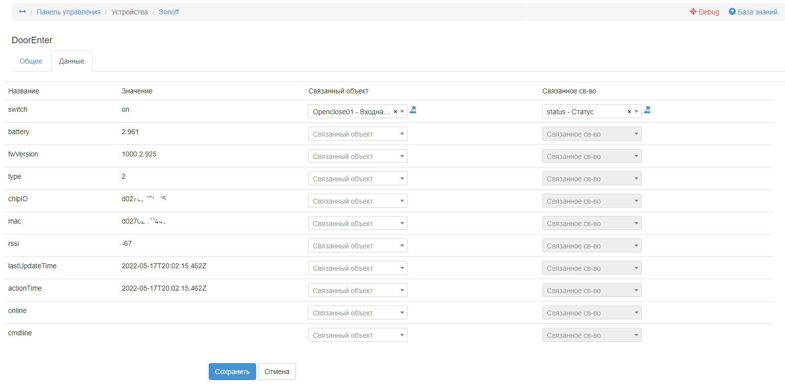

Вечер добрый!
Подскажите, пожалуйста, а модуль поддерживает только реле?
Взял wi-fi датчики размыкания https://aliexpress.ru/item/1005001581261873.html - Itead SONOFF DW2 (в eWeLink показывает как модель DW2-WiFi, в приложении работает)
Информация о датчике подтягивается при первичном опросе, а вот реакции на открытие/закрытие никакая не поступает в MJ.
В MJ устройствах в модуле Sonoff видится как DW2 (картинки в спойлере)
Если цикл модуля dev_sonoff перезапустить (через "Панель управления" - "Система" - "X-Ray" в разделе "Циклы" - рестарт на cycle_dev_sonoff ) или обновить настройки (через шестеренку в "Панель управления - Устройства - Sonoff" - обновить)- данные обновляются, и статус меняется (в зависимости от состояние геркона - разомкнут /on/ или замкнут /off/).
При включении дебага, в json-е, есть поле online в котором значение fasle, и поэтому статус в устройстве о нем указан как - offline.
Нужно модуль допиливать чтобы заработало ?
Инфа в списке устройств -
и соответственно инфо
и данные При включении дебага, в json-е, есть поле online в котором значение fasle, и поэтому статус в устройстве о нем указан как - offline.

В коде есть старый вариант работы, пока активировал его...obrian писал(а): ↑Вт май 17, 2022 11:43 pmВечер добрый!
В MJ устройствах в модуле Sonoff видится как DW2 (картинки в спойлере)Если цикл модуля dev_sonoff перезапустить (через "Панель управления" - "Система" - "X-Ray" в разделе "Циклы" - рестарт на cycle_dev_sonoff ) или обновить настройки (через шестеренку в "Панель управления - Устройства - Sonoff" - обновить)- данные обновляются, и статус меняется (в зависимости от состояние геркона - разомкнут /on/ или замкнут /off/).СпойлерПоказатьИнфа в списке устройств - 01-status.png
UPD 2022-05-23: в старом варианте глючит безбожно...
