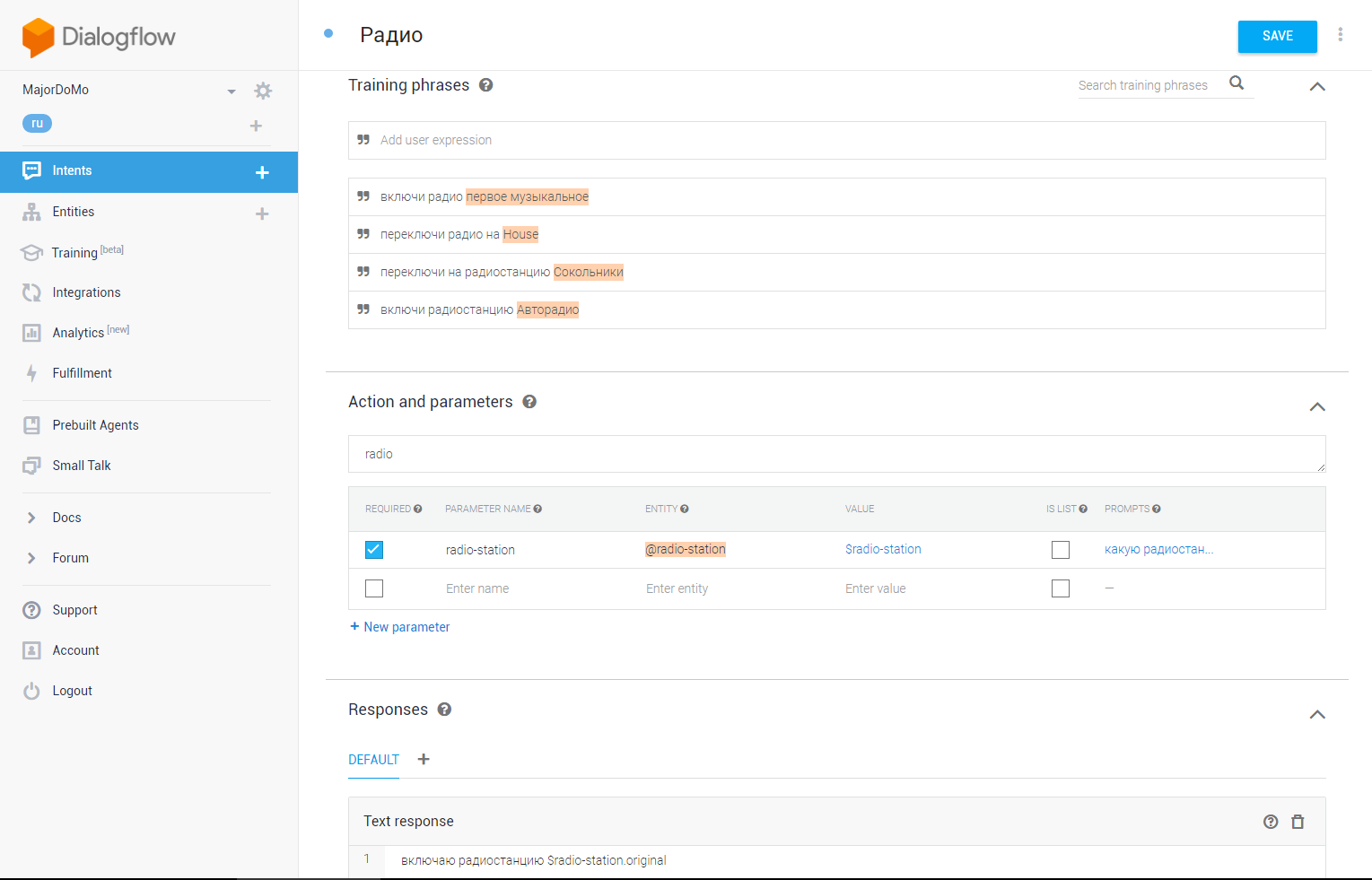

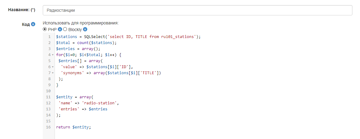

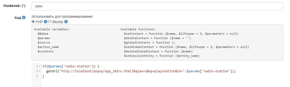

Запрос на включение радио можно полностью обрабатывать на стороне сервиса. Список радиостанций можно передать в Entity.
$stations = SQLSelect('select ID, TITLE from ru101_stations');
$total = count($stations);
$entries = array();
for($i=0; $i<$total; $i++) {
 $entries[] = array(
  'value' => $stations[$i]['ID'],
  'synonyms' => array($stations[$i]['TITLE'])
$entity = array(
 'name' => 'radio-station',
 'entries' => $entries
return $entity;
Затем нажать на нем кнопку Send.
Далее создаете Intent
И, наконец, обработчик для экшена radio

Вот только контексты как то не заработали у меня с первой попытки.
В консоле тестирования на самом сайте dialogflow работают, а вот в мажорике ответы на уточняющие вопоосы пишет попробуйте выразить свои мысли по другому.
То есть 'Включи радио'
Спрашивает 'какое '
Говорю 'радио рекорд'
А она вместо вопроса 'где включить' пишет 'попробуйте выразить свои мысли по другому'
