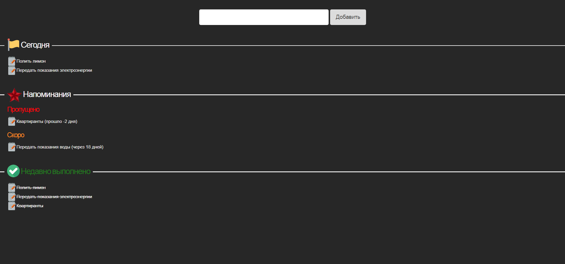

т.е. 304 закомментировать
19:46 Алиса: У вас на сегодня запланированы задачи: 1. Полить лимон. 2. Передать показания электроэнергии. Так же напоминаю о пропущенных задачах: 1. Квартиранты.
19:46 Алиса: Будущие события: 1. Через 2 дня проверка.
п.с. хай пока так буде
на пользователей в методе сложнее и пока не на чем особо и проверить-то
ночью в телегу разное пробовал, где с имени это из метода, только этому пользователю, только его события и/или задачи
Logrus, [23.03.18 01:36]
Ну надо же, ни событий, ни задач. Халява.
Logrus, [23.03.18 01:54]
Александр, для вас на сегодня событий нет. Задач для вас на сегодня нет.
Logrus, [23.03.18 01:55]
Александр, для вас на сегодня событий нет. Ваши задачи на сегодня: проверка.
Logrus, [23.03.18 01:58]
У вас на сегодня запланированы задачи: 1. Полить лимон. 2. Передать показания электроэнергии. 3. проверка.

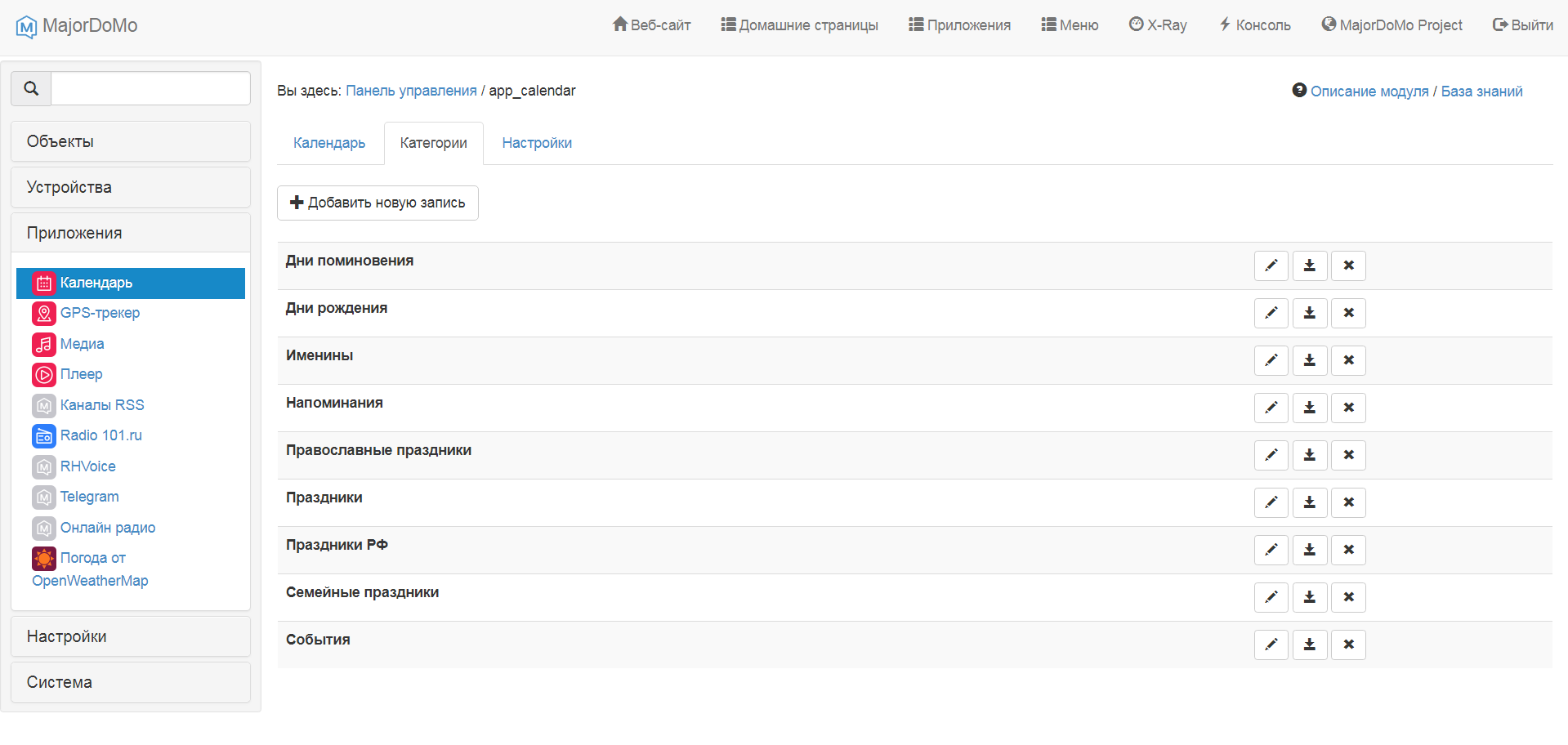

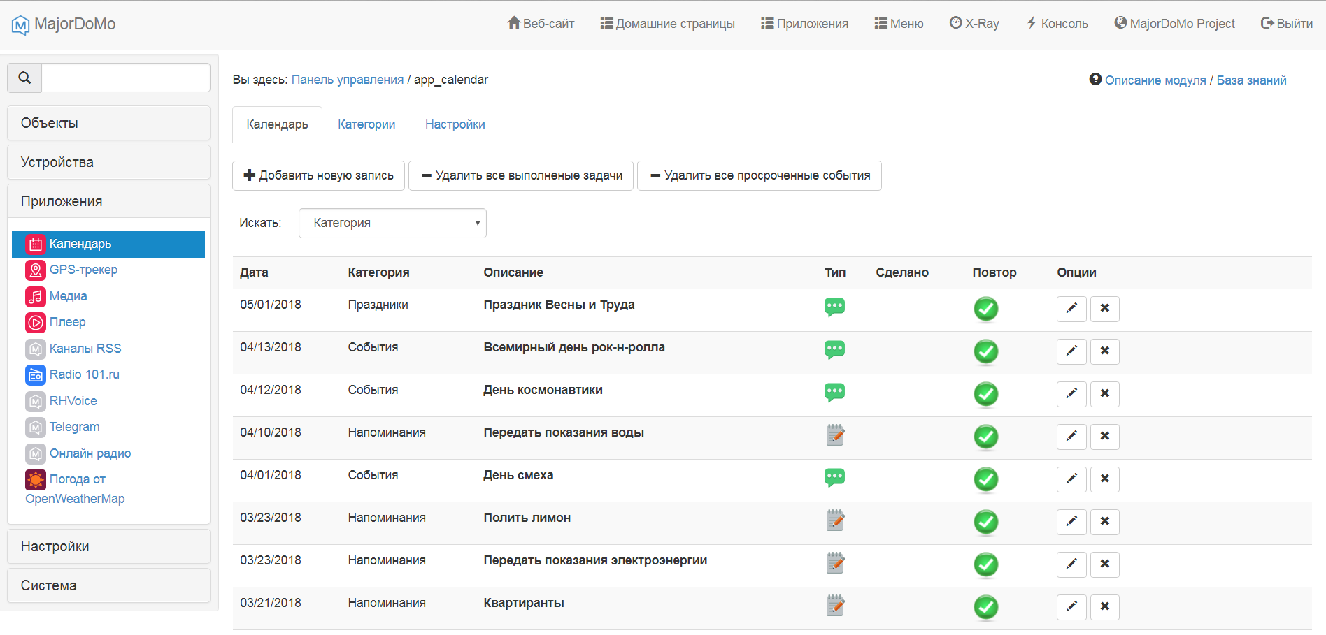

Что то не могу его найти :( Попался архив - но там 3 разных файла - days, holidays.. Можешь его еще раз выложить и указать для народа что этот верный? И еще вопрос - у меня теперь куча неправильных событий из-за кодировки, а можем сделать скрипт для очистки календаря в базе - ну вот если что то не так? (как у меня получилось)? А то вручную долго по одному событию выкидывать...
Немного желания, терпения и времени - и все получится :)
Благодарил (а): 317 раз
Поблагодарили: 466 раз
Re: Календарь/менеджер задач
Сообщение Logrus » Вс мар 25, 2018 11:51 pm
в пма в таблице calendar_events отсортировать колонку CALENDAR_CATEGORY_ID (а если по TITLE то у тебя с Р с битой все начинаются)
снизу галка отметить все и удалить это вручную быстро
