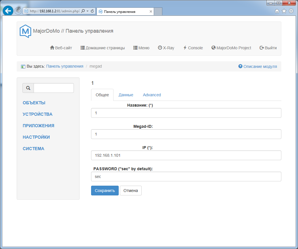

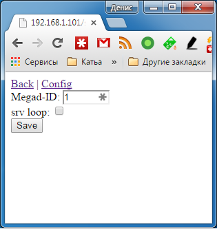

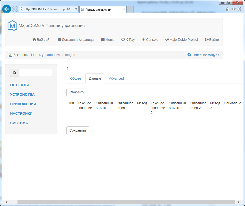

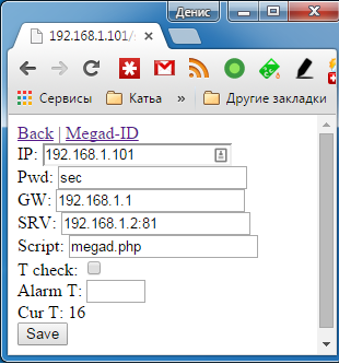

А вообще модуль у всех работает? У меня не ищет меги, в разделе "Данные" только заголовок таблицы, сами данные отсутствуют.
В Advanced можно поменять ip адрес сервера и адрес скрипта, еще IP меги, все остальное то же не доступно...
Сервер установлен на Synology, так же сегодня установил на Win 7. Версия последняя как сервера так и прошивки меги.
AHgpeu
Сообщения: 117
Зарегистрирован: Чт мар 12, 2015 11:46 am
Благодарил (а): 26 раз
Поблагодарили: 16 раз
Re: Модуль "MegaD"
Сообщение AHgpeu » Ср июл 15, 2015 9:01 am
у меня работает. с сервера на мегу по её IP зайти точно можете?
Денис
Сообщения: 28
Зарегистрирован: Сб июл 11, 2015 6:58 pm
Благодарил (а): 10 раз
Re: Модуль "MegaD"
Сообщение Денис » Ср июл 15, 2015 10:25 am
Да, мега находится в локальной сети, сервер даже меняет во вкладке Advanced некоторые параметры...
Вот настройки:Показать
