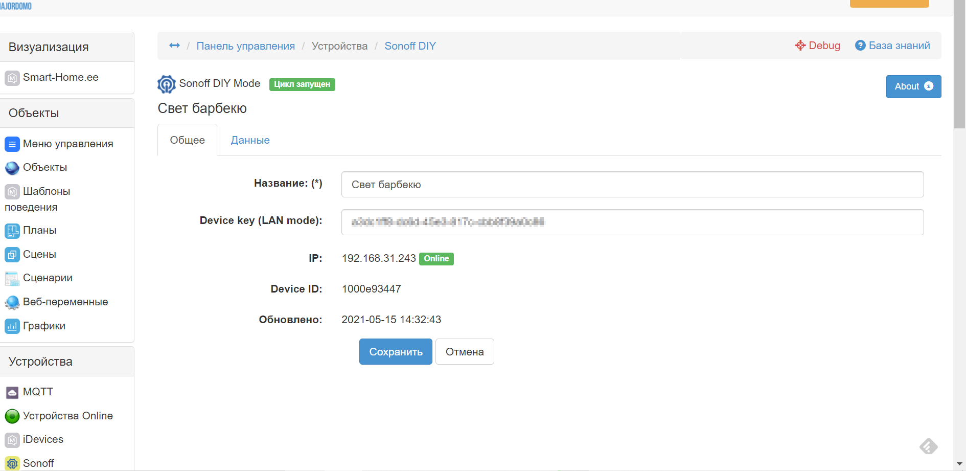

Устройство Sonoff 4ch pro r3
Что-то у вас не то, обычно появляются все каналы если после ввода ключа пощелкать выключателями физически, сделайте скрин вкладки общее

klv666 писал(а):
Пн май 17, 2021 4:30 am
......сделайте скрин вкладки общее
Щёлкал физически и программно - нет каналов :?
2021-05-17 (2).png (114.71 КБ) 5205 просмотров

Сообщение klv666 » Пн май 17, 2021 6:53 pm
ImageMaker писал(а):
Пн май 17, 2021 12:14 pm
Странно, выглядит как будто все ок.
А в программе eWelink в настройках этого устройства поставили галочку "управление в локальной сети"?
Других устройств сонофф в этом модуле нет, проблема только с этим устройством или это единственное?

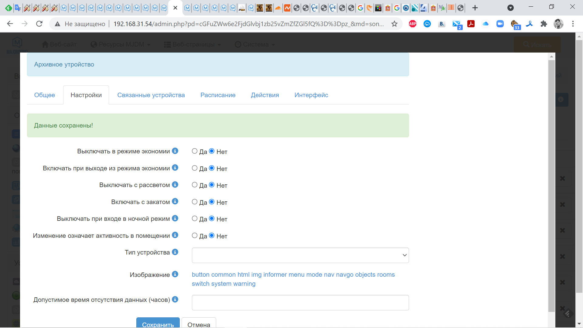

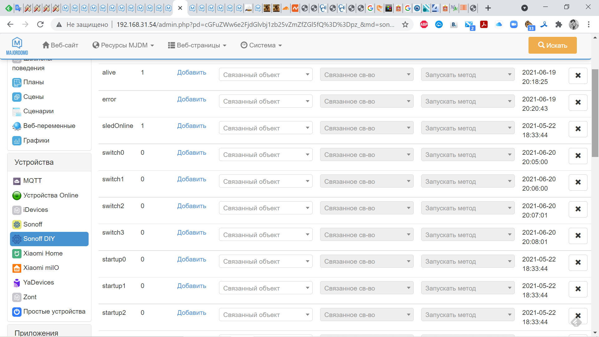

Сообщение ImageMaker » Пн июн 21, 2021 10:53 am
klv666 писал(а):
Вт май 18, 2021 9:36 am
...все ок.
Данные внезапно появились
Но при попытке добавить управление, запись не сохраняется и есть сообщение, что это архивный девайс:
Что не так?

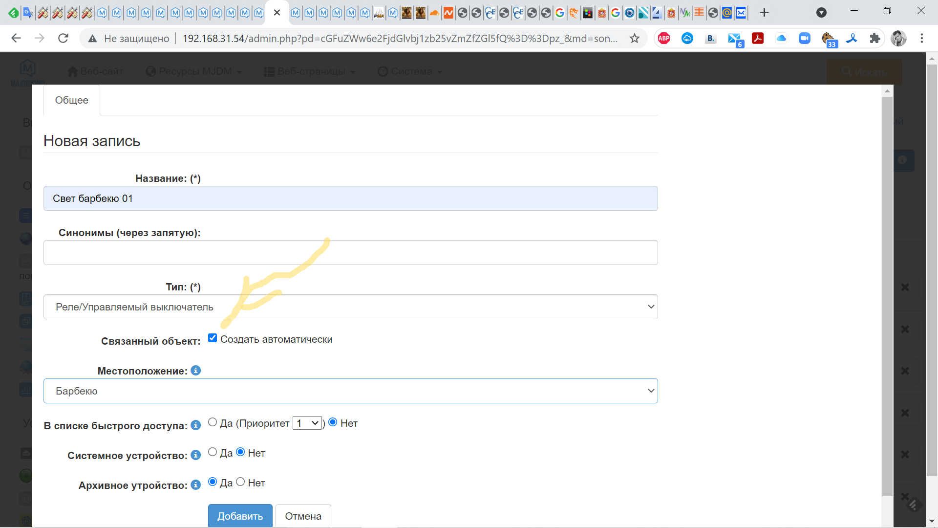

Сообщение klv666 » Пн июн 21, 2021 12:11 pm
Что не так?
По картинкам не видно связи "объект-простое устройство"

Сообщение ImageMaker » Вт июн 22, 2021 10:02 pm
А как установить такую связь? :?
Если имеется в виду "связанный объект", то он создаётся автоматически:
