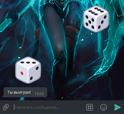

PSS сделал мини игру на основе sendDice
Dice game
Dice game

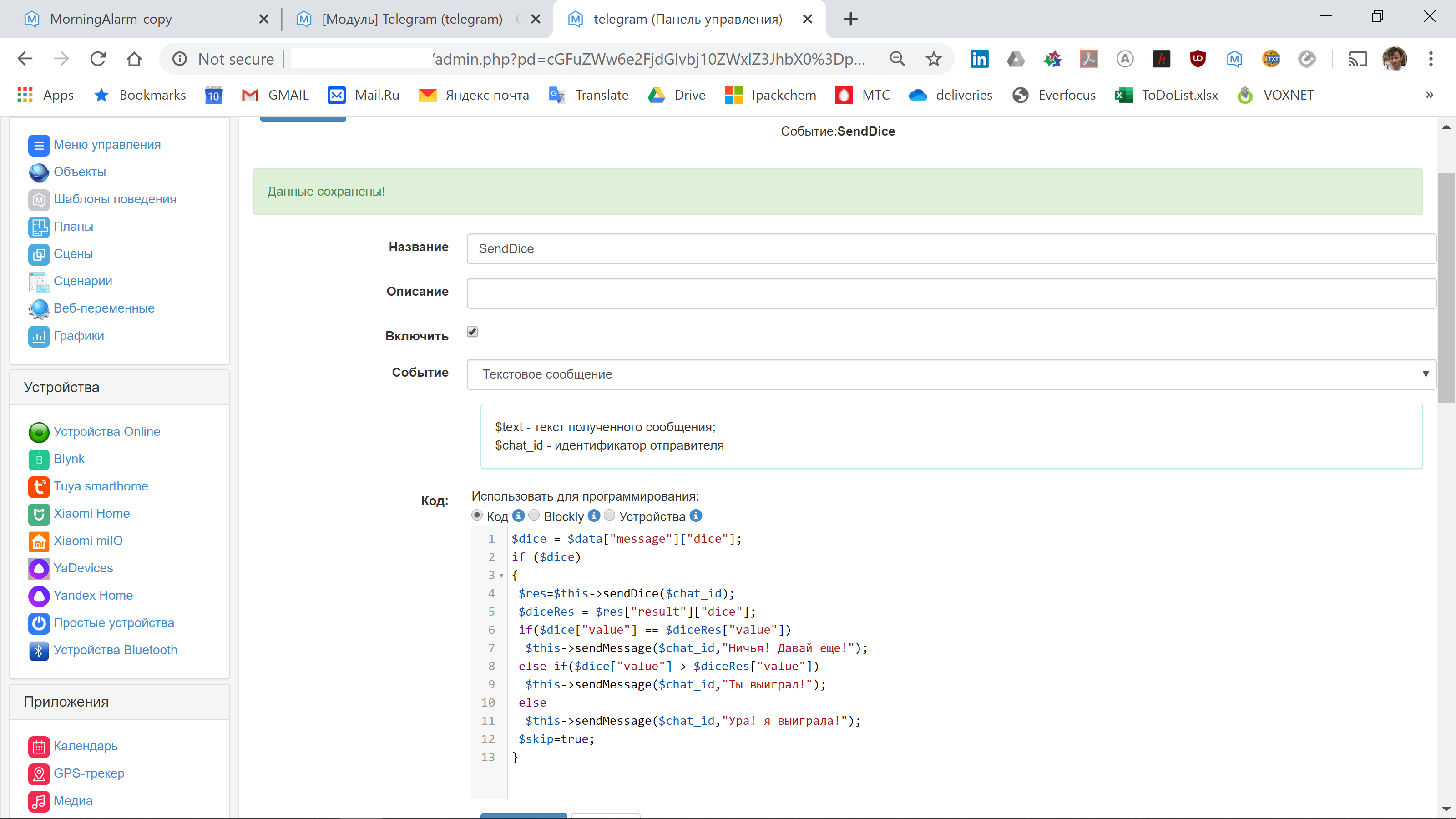

Как повторитьSPOILER_SHOW
добавляем обработчик события "Текстовое сообщение" и отправляем боту 🎲
$dice = $data["message"]["dice"];
if ($dice)
 $res=$this->sendDice($chat_id);
 $diceRes = $res["result"]["dice"];
 if($dice["value"] == $diceRes["value"])
  $this->sendMessage($chat_id,"Ничья! Давай еще!");
 else if($dice["value"] > $diceRes["value"])
  $this->sendMessage($chat_id,"Ты выиграл!");
 else
  $this->sendMessage($chat_id,"Ура! я выиграла!");
 $skip=true;
Connect ---- Telegram

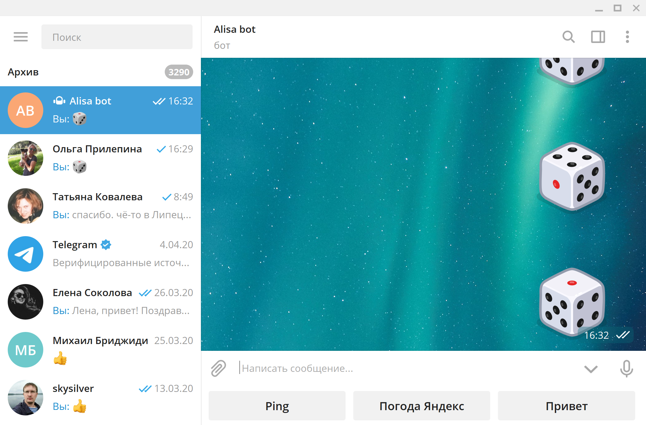

Попробовал добавить игрушку от нечего делать в режиме самоизоляции...... :) но что-то пошло не так.... - не отвечает мне бот. Хотя с ним это иногда бывает (то ли РКН что-то опять блокирует, то ли бот на меня за что-то обижается ))))
Screenshot 2020-04-10 16.34.37.png (1.62 МБ) 6196 просмотров
Screenshot 2020-04-10 16.34.13.png (471.8 КБ) 6196 просмотров
Подскажите, что-то не так делаю? Спасибо!!!
