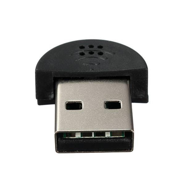

Тестирую на орнаж пи зеро Н3 плюс. После плясок с ини файлом пришёл черед микрофона. Почему-то никак не хочет слушать юсб микрофон. Встроенный микрофон записывает звук с каким-то треском.
ЮСБ микрофон такой
