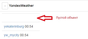

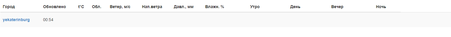

Да, но без данных. Только время какое то записано. Для чистоты эксперимента переустановил модуль. Сейчас только Екатеринбург. Выглядит так
Объекты вот такие
вроде с данными какими-то.

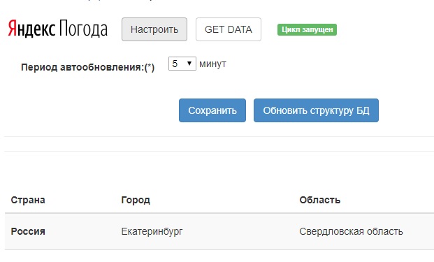

Все нормально. Нажми сейчас кнопку upd (не get) и все попрет) с пустым объектом тоже бывает косяк. Не могу понять в какой ситуации он создаётся. Чем он заполнен?

В упор её не вижу =( обновить структуру БД - она?
В пустом объекте вроде ничего...свойства только из класса, и те пустые.

Упс, я кнопку переобозвал "обновить структуру БД"

О, и правда помогла кнопочка))) Пасиб.
