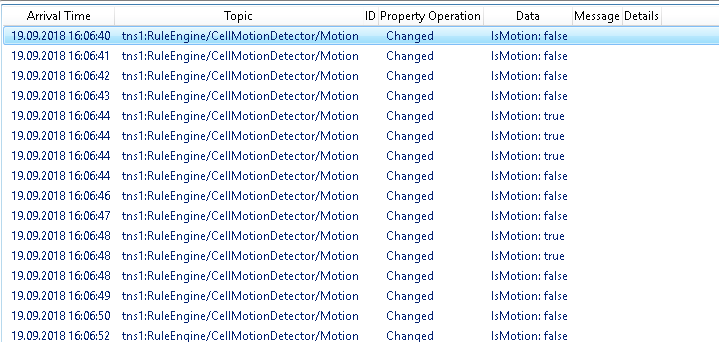

Поллинг камеры видимо выглядит так:
mer (Вт ноя 20, 2018 1:27 am)
Сообщения: 2800
Благодарил (а): 380 раз
Поблагодарили: 695 раз
Re: Модуль ONVIF
Сообщение directman66 » Ср сен 19, 2018 8:43 pm
Оказывается polling работает. Проблема с передачей привязанного значения!!!

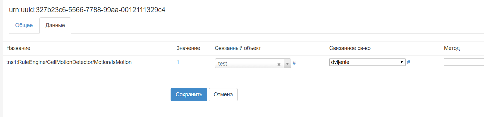

Сергей починил передачу значений свойствам объектов. Можно использовать.

Наконец модуль onvif начал корректно выдавать статусы движения. Камера постоянно шлёт сообщения, если есть движение шлёт true, если нет, то false. Мои китайские камеры к датчику движения приходится привязывать через свойство, а не через метод, иначе на получение каждого сообщения срабатывает метод. Предлагаю собрать статистику камер, с которыми работает данный функционал. Это нужно для понимания, есть ли интерес для развития этого направления. В частности планируется или отдельным модулем, или встроить в этот:
1) Сохранение и вывод на экран снапштов с камеры.
2) Распознавание объектов с помошью mail.ru VISION.
3) Распознавание лиц с помошью mail.ru VISION.
Мое мнение - развивать функционал существующего модуля. Чтобы не разбрасываться "мыслью по древу".
Да, если раньше, что ни делай с вкладкой "Данные" в модуле onvif, ничего не происходило. то теперь у меня, примерно, каждые 6 секунд срабатывает метод (неважно, указываешь на вкладке "Данные" только метод, или указываешь только свойство, при изменении которого запускается метод). Картинку с камеры при этом модуль onvif присылает раз в 3-4 секунды. Значение свойства не меняется, как было "0", так и остается, даже если перед камерой происходит реальное движение и в журнале "родной" программы камеры это движение регистрируется.
