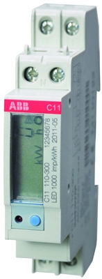

Если "отдалиться" от счетчика Меркурий - то можно поставить доп. счетчик 1-фазный с rs482. Они бывают размером с автомат...вот типа такого

nick7zmail писал(а): Если "отдалиться" от счетчика Меркурий - то можно поставить доп. счетчик 1-фазный с rs482. Они бывают размером с автомат...вот типа такого
И к ней можно подключить esp и мониторить в MD ?

ингвар писал(а):И к ней можно подключить esp и мониторить в MD ?
Думаю, что да. Надо по-подробнее почитать про rs482.
