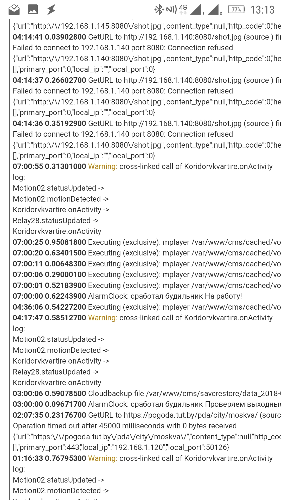

Воь мой логnick7zmail писал(а): ↑Ср май 30, 2018 11:35 amИнтересно...уверен, что он сработал, а не какой-то левый скрипт вызвал такую реакцию?

Yashalta уберите пробел из названия скрипта (не уверен что в нем дело, но всё же), и проверьте выполняется ли команда rs('имя_скрипта');
vitt76 не вижу ничего связанного с будильником.
