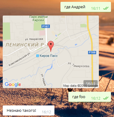

А можно пример как это в жизни помогает?
Eraser
Сообщения: 1085
Откуда: Киров
Благодарил (а): 14 раз
Поблагодарили: 873 раза
Re: Модуль "Telegram"
Сообщение Eraser » Вт май 10, 2016 4:21 pm
m-malva писал(а): А можно пример как это в жизни помогает?
ну например, у меня создана команда "где", в которую я передаю параметром имя пользователя системы
Код командыПоказать
$user = explode(' ',$text)[1];
$obj_name="";
$objects=getObjectsByClass("Users");
foreach($objects as $obj) {
  if (getGlobal($obj['TITLE'].".fullName")==$user)
    $obj_name = $obj['TITLE'];
    break;
if ($obj_name !="")
 $coord = getGlobal($obj_name.".Coordinates");
 $ll =  explode(',',$coord);
 $lat = $ll[0];
 $lon = $ll[1];
 include_once(DIR_MODULES . 'telegram/telegram.class.php');
 $telegram_module = new telegram();
 $telegram_module->sendLocationToUser($chat_id , $lat , $lon);
 return "";
 else
  return "Незнаю такого!";
Вот так это выглядит
