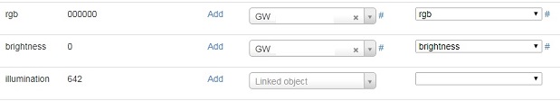

Сообщение woow » Вт ноя 27, 2018 1:32 am
Шлюз рабочий, через него принимаются и посылаются команды, от датчика движения, кубика, кнопки, через MiHome тоже работают, а вот на МД меняю свойства и ни что не меняется ни цвет ни яркость, если с телефона меняешь параметры то в МД Объект/свойство тоже меняются, а вот наоборот не получается.
где искать?
Raspberry Pi 3B+
Благодарил (а): 400 раз
Поблагодарили: 1754 раза
Сообщение skysilver » Вт ноя 27, 2018 3:56 pm

где искать?
Укажи правильный Key/Password режима разработчика в настройках шлюза (вкладка Общее).

Сообщение woow » Ср ноя 28, 2018 12:13 am
Вкладываю настройки. Ключь обновил. Как то всё ровно чего то не хватает.
