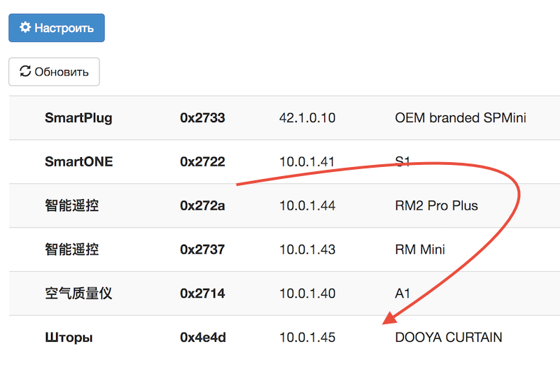

Re: Модуль Broadlink
Да, там есть какие-то 3 карниза dooya...по идее модуль должен был их опознать...мож я чо не доделал =D...
Попробуйте после "case 1:" (60 строка в broadlink.class.php) вписать строку "case 100:"
Вот так должно выглядеть
            case 1:
            case 100:
                return new SP2($h, $m, $p, $d);
igorewa
Сообщения: 515
Откуда: Киев
Сообщение igorewa »
добавил строку и появился карниз ))
Теперь я так понимаю нужно возвращаться на 10 страниц назад и учиться отлавливать пакеты ?)

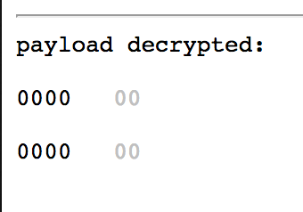

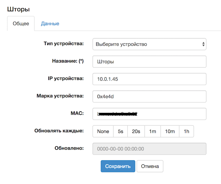

Помогите с этим Если дебажите уже известное устройство нужно заменить вызываемую функцию в broadlink_debug_scr.php
$payload = $rm->some_req(); на нужную функцию от устройства...а вывод этой функции заменить с return $data на return $payload, если хотите увидеть полный пэйлод...
Я пытаюсь пробить карниз, в модуле он определен и добавлен , что нужно добавить в broadlink_debug_scr.php ?
Снимок экрана 2017-07-13 в 10.13.31.png (98.94 КБ) 7413 просмотров
Снимок экрана 2017-07-13 в 10.15.28.png (14.29 КБ) 7413 просмотров
