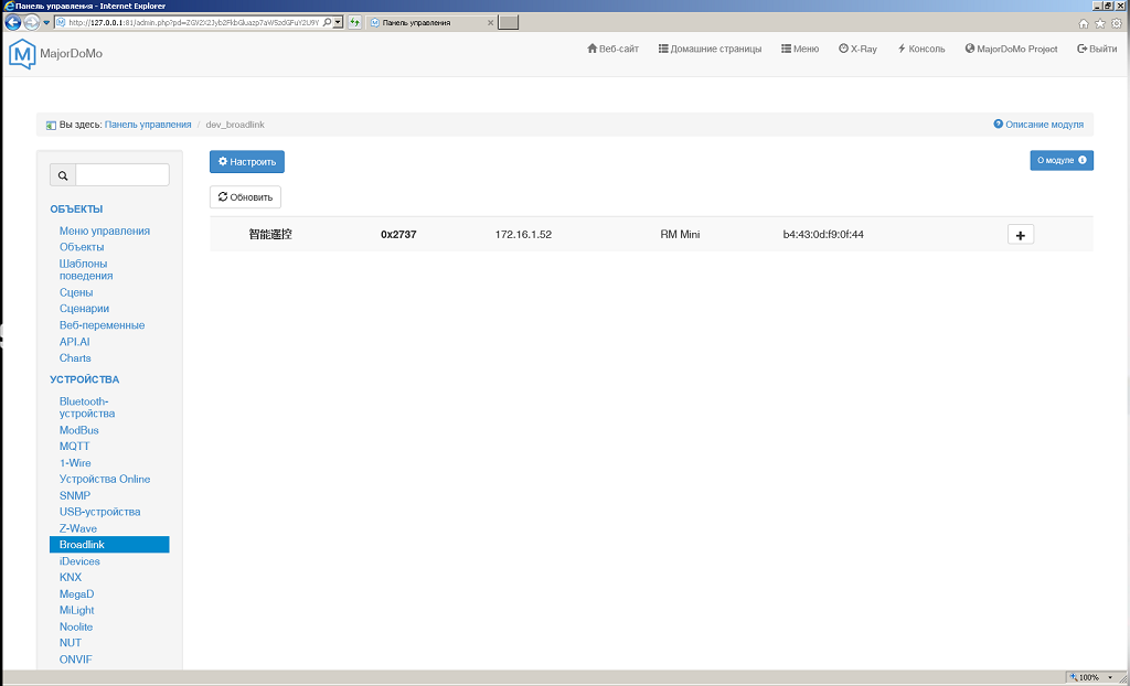

Вот что насканировало:

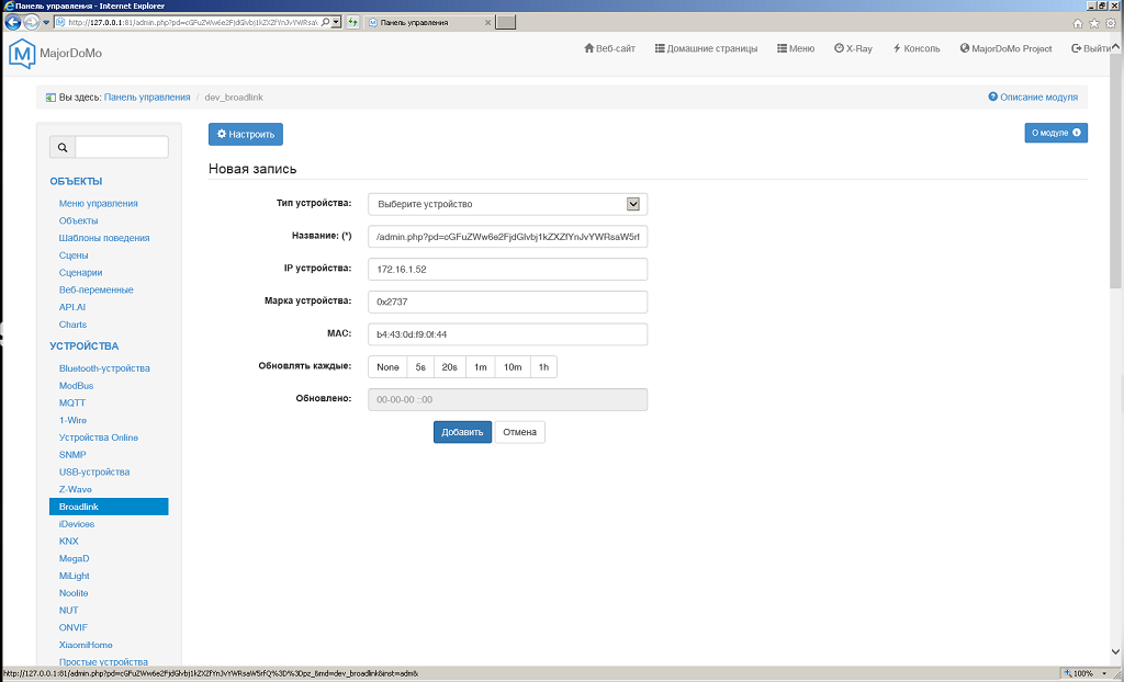

Вот что хочет добавить:

Сообщение nick7zmail » Пн июл 10, 2017 9:11 pm
Ну IP, марка и MAC правильные =D с названием только лажа какая-то)) проверю.

Сообщение Aven » Пн июл 10, 2017 10:05 pm
Тип еще.
Re: Модуль Broadlink
Сообщение nick7zmail » Пн июл 10, 2017 10:11 pm
Aven писал(а):Тип еще.
А тип - да...его ток в ручную...всё руки никак не доходят =D
