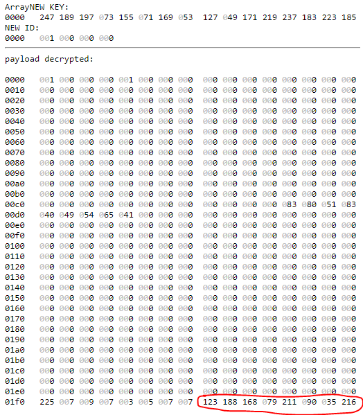

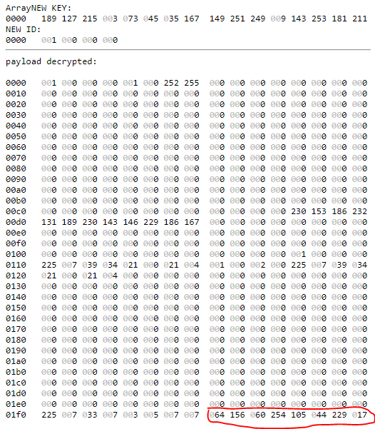

VooDooN, у Вас есть обычная розетка SP3?
Если есть, можете сравнить пейлоад от SP3 и от SP3S на один и тотже запрос с нулевым байтом = 0x01 ("сапог")?

dmw писал(а):VooDooN, у Вас есть обычная розетка SP3?
Есть, сделаю вечером.

Сообщение VooDooN » Чт июл 06, 2017 10:17 pm
Сравнил пэйлоады SP3 и SP3S. В SP3 точно так же меняются байты при каждом обновлении (обведенные красным):
SP3
SP3S
Выходит, что в этих байтах нет значений нагрузки...
Может они в другом пакете, который мы не расшифровали...
Re: Модуль Broadlink
Сообщение nick7zmail » Чт июл 06, 2017 10:36 pm
VooDooN писал(а):Выходит, что в этих байтах нет значений нагрузки...
Или в том, который не нашли пока =D...
