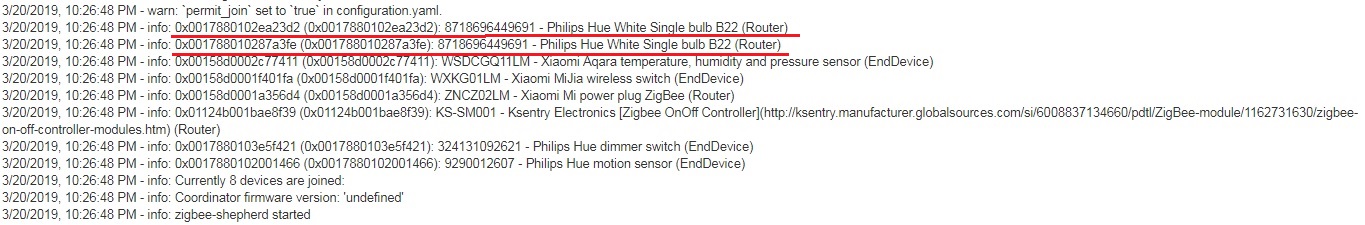

Теперь не определяется лампочки Philips Hue. В логе они видны, а в модуле их нет.
Raspberry Pi 3B+

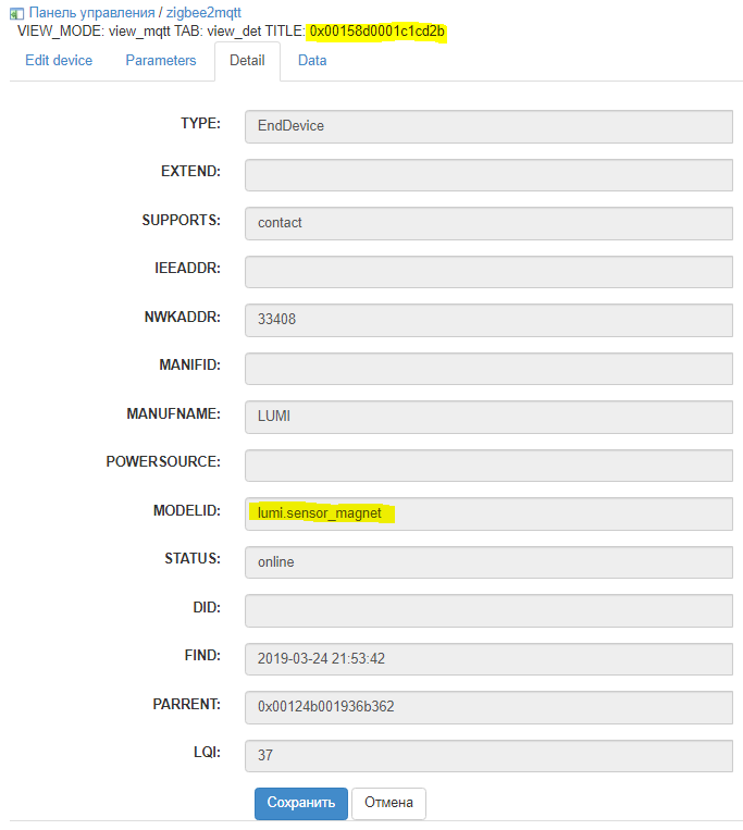

Почему-то не заполняется поле в объекте "датчик открытия/закрытие".
В json все данные приезжают, а дальше поле пустое. Как следствие дальше оно не передается в "простое устройство".

Сообщение nightwind » Вт мар 26, 2019 8:36 pm
false - это 0. пустая строка. значения появляются только когда шлет единицу. так и должно быть
Интересно, почему у вас 2 шлюза.
