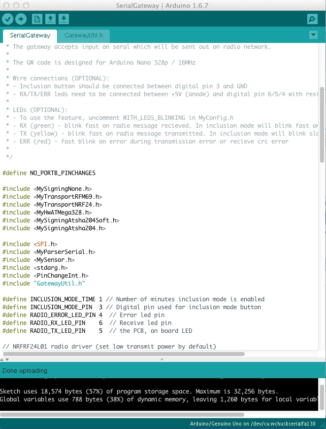

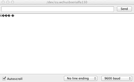

Re: Модуль MySensor
Доброго времени суток.
Бьюсь который день (точнее ночь!)...
Загрузил с http://www.mysensors.org/build/ethernet_gateway
скетч и прошил его в ардуино UNO - не "взлетело"! =(
Библиотеки все свежие, SoftSPI - раскоментировал ( шилд W5100).

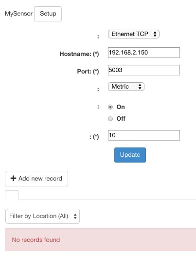

Порт и IP-адрес правильные, и МЖД и гейт в одной подсети.
Настройки MySensors в МЖД сделал.... ТИШИНА! =(
В МЖД ничего не появляется, как и не настраивал ничего.
В АрдуиноIDE (SerialMonitor) - тишина.
Платы - Ардуино УНО (обе), на одной гейт, на второй кнопка - http://www.mysensors.org/build/binary.
Транссиверы рабочие, проверял тестовыми скетчами.
Подключение проверял десятки раз...
В Debmess - 00:42:11 running cycle_mysensor.php
Попробовал прошить скетч гейта в Mega2560 - тоже тишина...
Куда копать, направьте пожалуйста?
P.S. При нажатии в интерфейсе МЖД на кнопку "Добавить запись" выпадает - ошибка 500...
- Сообщения: 181
- Зарегистрирован: Пт апр 04, 2014 10:17 pm
- Благодарил (а): 37 раз
- Поблагодарили: 54 раза
Re: Модуль MySensor
Stunt - попробуйте прошить serial gateway и добейтесь работы в мониторе, после этого уже подключайте к МЖД.
что за ошибка при прошивке ? и если не заработало, то нужно сначала с этим разобраться же.скетч и прошил его в ардуино UNO - не "взлетело"! =(
- Сообщения: 39
- Зарегистрирован: Вс мар 16, 2014 8:17 pm
- Благодарил (а): 5 раз
- Поблагодарили: 2 раза
Re: Модуль MySensor
Ошибок не выдает, не при компиляции не при прошивке.
В сериал мониторе тоже не понятно -
Окно Ардуино IDEПоказать
Serial monitorПоказать

Stunt даже без подключения к МДМ Гейт в порт пишет инфу, например если не подключен радио, или еще какие проблемы, если он стартанул, тоже напишет, скорость порта выберите другую вроде 115200.
Если все гуд, пишите настройки в модуле MySensors в МДМ, перезапускаете главный цикл. Смотрите в папку debmes, если появился log_cycle_mysensors.php (может немного по другому называться, точно не скажу мдм нет под рукой), смотрите лог, если нет, значит что-то в настройках.
