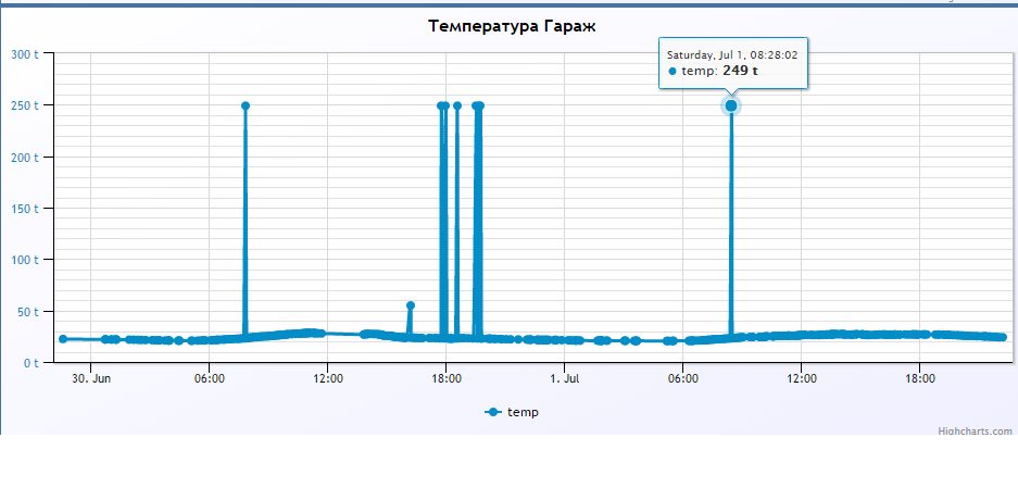

vitt76 писал(а):nick7zmail, RM Pro периодически выбрасывает вот такие нереальные значения температуры
Значение датчика вышло за порог (Sensor_temp02: 249)
Подскажи, как бы более системно от них избавиться?
А то портят статистику и масштаб на графиках :)
Глянул у себя для интереса - ни разу не было такого Оо...по крайней мере в последние пару месяцев.
А исправить - добавить условие к 98 строке в dev_broadlink_check.inc.php
if((float)$response<80) $this->table_data_set('temperature', $rec['ID'], (float)$response);
Но это исправит только до следующего обновления...не знаю, стоит ли добавлять это в сам модуль...выяснить бы причину такого ответа, и обработать в библиотеке broadlink.class.php...

Ну вот так с самого начала было, изначально когда начинали топить печь, грешил на резкий тепловой удар :-D
А теперь, ни с того, ни с сего случается. Может, глючит датчик в RM.
Я, конечно, могу поставить костылёк в Sensor_temp02.valueUpdated...
Re: Модуль Broadlink
Сообщение nick7zmail » Пт июн 30, 2017 12:49 pm
Думаю всё таки в датчике дело...мож пропаять его получше?))

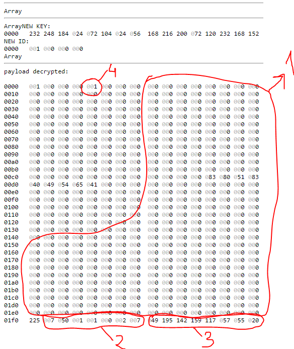

Похоже, что нет возможности вытащить нагрузку из SP3S. :(
Я взял скрипт от dmw для S1 и чуть переделал под SP3S.
Получил пэйлоады. Некоторые байты удалось вычислить (получился такой себе сапог):
1 - тут находятся всякие таймеры, которые можно задать через E-Control.
2 - Это дата и время внутри SP3S, но с китайской таймзоной.
4 - Статус Вкл/Выкл
3 - А вот тут что-то совсем странное происходит. Эти байты все постоянно меняются. С каждым опросом совсем разные значения. Никакой логики не обнаружил. Не совпадают с нагрузкой и не зависят от статуса вкл/выкл. Даже если каждую секунду обновлять страничку, то там совсем разные значения.
Уже не знаю, куда копать. Наверное, сдаюсь...

VooDooN писал(а): 1 - тут находятся всякие таймеры, которые можно задать через E-Control.
4 - Статус Вкл/Выкл
А строка 00d0 это что??
И если в цифре 3 всё сложить - это не мощность получится?
