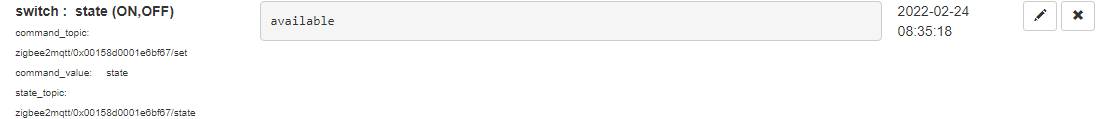

Всем привет. Ситуация следующая.Z2M стоит на xiaomi шлюзе. Все работало гуд. Дернуло меня обновить все. Теперь версия Z2M 1.23.0 commit: 6ea61ba. Отсюда вылезла проблема с 2 мя устройствами 1 - одиночный выключатель QBKG04LM и розетка ZNCZ02LM. Из модуля все работает если ты кать по кнопка в модуле. После привязки свойств в свойства прилетает какато дич.
Вот топик из Z2M
MQTT publish: topic 'zigbee2mqtt/0x00158d0001e6bf67', payload '{"action":null,"linkquality":40,"operation_mode":null,"state":"OFF","update":{"state":"available"},"update_available":null}'
т.е. как би все нормально, но в мдм в свойство прилетает available

Вообщем сам спросил, сам отвечу. Если кому интересно в настройках Z2M( не модуля МДМ) надо включить
Я включил attribute и json, изначально был только json. Модуль zigbee2mqtt в мдм, видимо разбирал json, но как то не совсем правильно. Теперь все гуд
