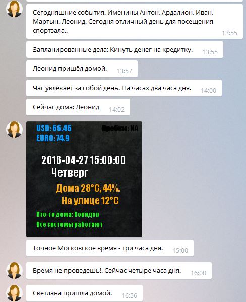

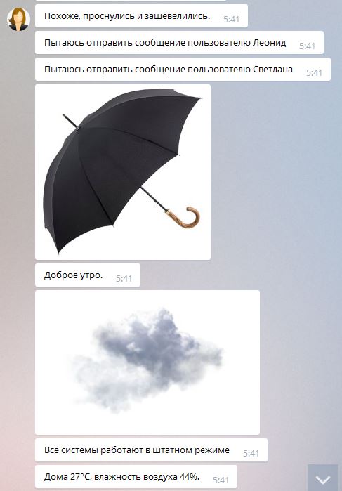

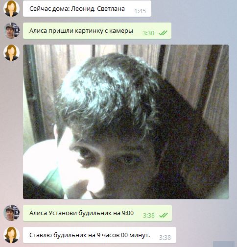

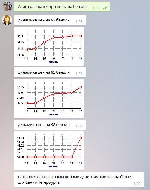

картинка с камеры, статус погоды и системный статус это все уже есть.
Хочу стикеры, файлы голоса, видео файлы. Че там еще в Telegram.php? А кнопки !!! тоже хочу :)
про погоду
про систему
пр бензин
про камеру
