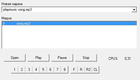

Re: Sound Direct Manager
Сегодня наконец добрался протестировать SDM
Результат меня очень порадовал! Здорово работает распределение музыки прямо в процессе проигрывания, если бы ещё узнать, какими командами (пока пробовал только кнопками 1,2,...) можно перенаправлять песню на разные каналы из Алисы, можно было бы реализовать тот функционал, что я описывал ранее: следование музыки за человеком по дому из одной комнаты в другую:) Попробовал отправить песню на воспроизведение во всех колонках Всё класс, только в самой программе нету кнопки отправки музыки сразу на все каналы. На каждый по отдельности есть, на фронт, тыл, бок есть, а сразу на все нету.
Да, и в этом случае, когда я не указываю конкретный канал и музыка играет везде, её уже нельзя послать на какой-то конкретный канал. Наверное, всё дело в том, что сразу на все каналы и не планировалось посылать;)
Единственное, что не работает, так это кнопка "Пауза", как я ни старался её нажимать, результата нету... Может баг закрался какой..
