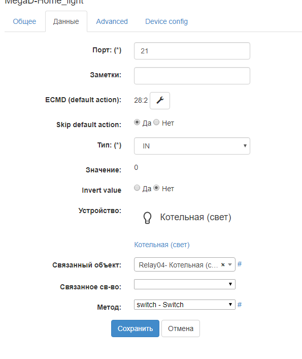

порт реле (28)
порт кнопки (21)

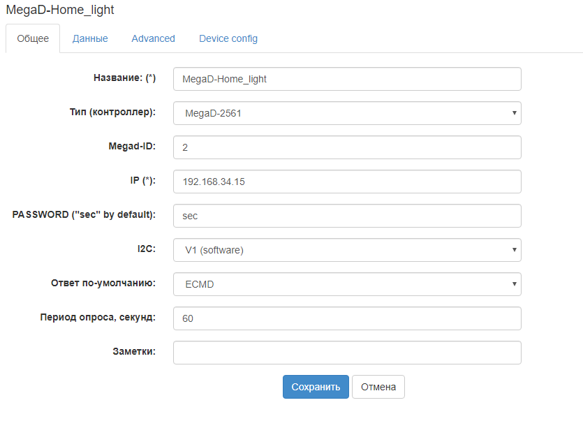

4. Что стоит в модуле MegaD на вкладке "Общие" в поле "Период опроса, секунд:"?
Ничего особенного, стандартные параметры. Период опроса - 60 секунд. Именно после этого "опроса" и вырубается освещение.

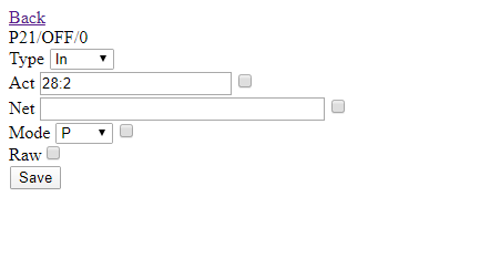

5. Ну и до кучи, как выглядит в Меге настройка входа с кнопкой?
