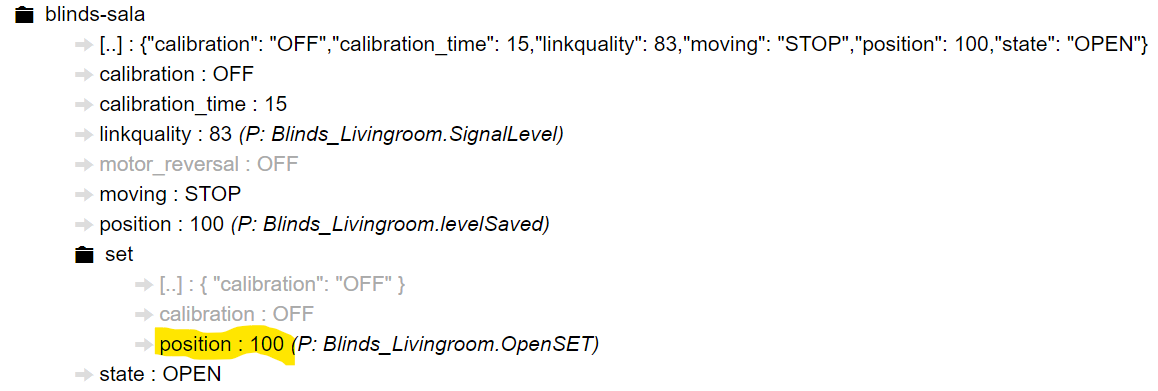

Вот скрин с примером зигбишного модуля (желтым выделен управляющий параметр):

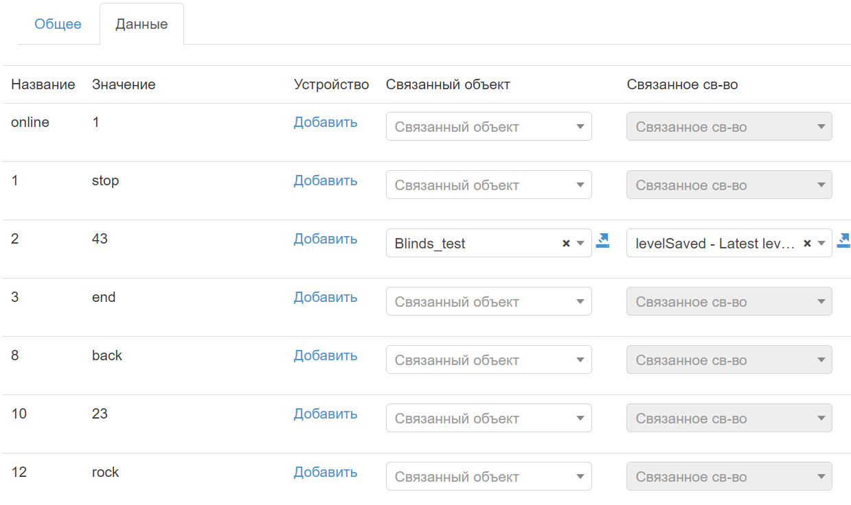

А вот пример с Туйя Смартхоум (как можно видеть, практически все передаваемые модулем метрики на месте, но безимянные):

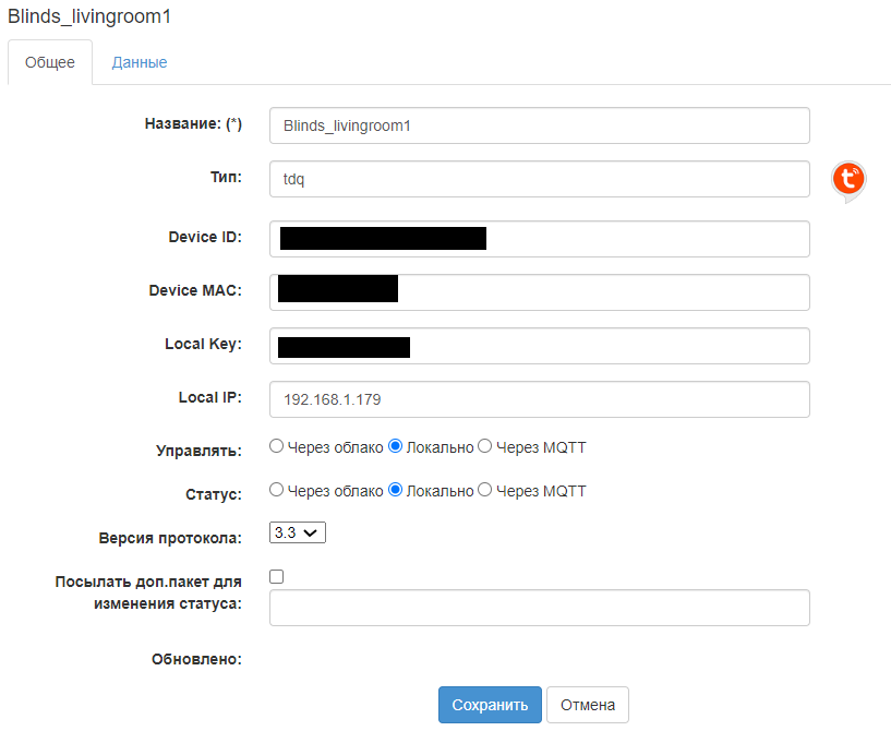

Настройки модуля МД (МД на малине, php-bcmath стоит):
Настройки модуля жалюзи:
Помогите найти и пофиксить проблему, пожалуйста.

Экспериментальным путем выяснил, что метрика 2 используется также и для управления, но любое переданное в нее значение приводит к закрытию жалюзи. Возможно, воспримимается и передается как "0".
Есть идеи, что нужно сделать, чтобы превратить это в цифру от 0 до 100?

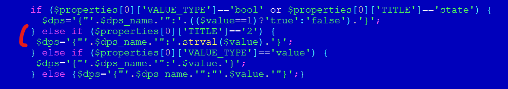

Как и подозревал, проблема крылась в типе данных, передаваемых в качестве команды, а также в имени метрики.
Возможно, где-то есть документация к модулю, которую я не нашел из-за своей лени, однако помогло следующее:
Так как нужная мне метрика имеет имя "2", и, как выяснилось, контроллер жалюзи ожидает строку, пришлось подшаманить tuya.class.php след. образом (добавил условие, выделенное красным):
Уверен, это не самый элегантный способ, и при обновлении МД модуля это перетрется, поэтому вопрошаю автора и сообщество, нет ли уже заявленной возможности делать инклюды такого рода, не подлежащие уничтожению, или еще каким-либо способом обойти проблему.
Спасибо заранее.
