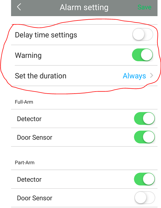

Лично мне не нужно управлять звуком из MD. Один раз настроил через E-Control и этого достаточно. Если так легче, то было бы здорово скачивать настройки, запоминать все байты, менять нужный байт статуса охраны и отправлять обратно. А если делать настройку из MD, то уже для всех известных настроек.
Сейчас проверил, там же проблема не только в звуке, но и с этими настройками тревоги тоже:
2017-06-25 12.49.26.png (57.04 КБ) 4835 просмотров
байты которых я описывал вот тут:
viewtopic.php?f=5&t=3544&start=1190#p55013

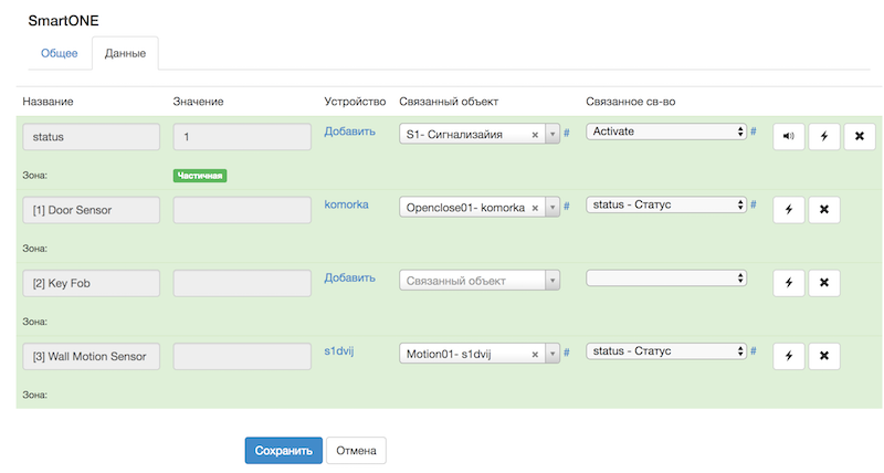

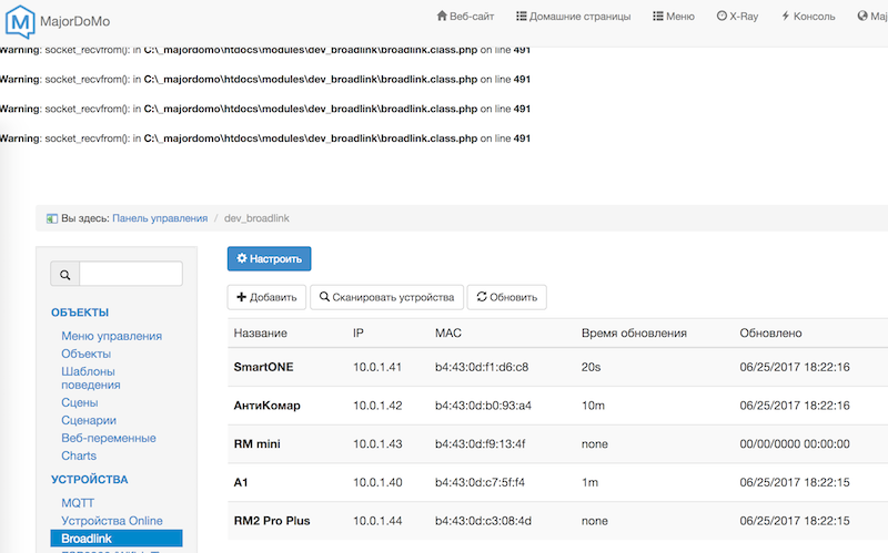

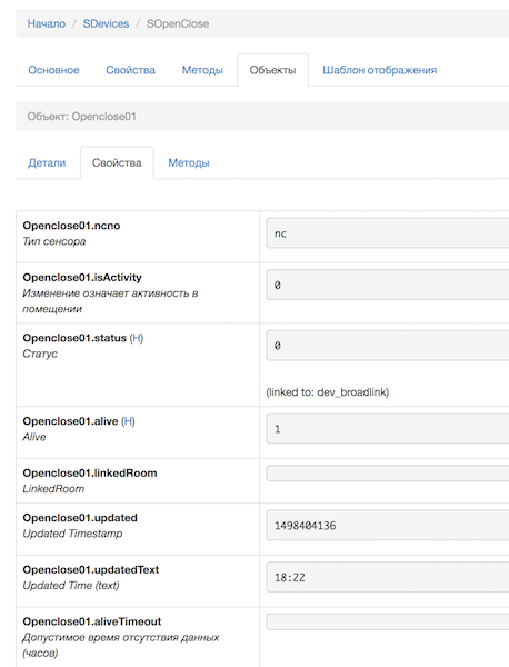

Подскажите модуль уже полностью подружили с простыми устройствами? Я когда связываю датчики с простыми устройствами то при обновлении получаю ошибки.
но при этом свойства получают данные
Снимок экрана 2017-06-25 в 18.31.40.png (101.29 КБ) 4803 просмотра
