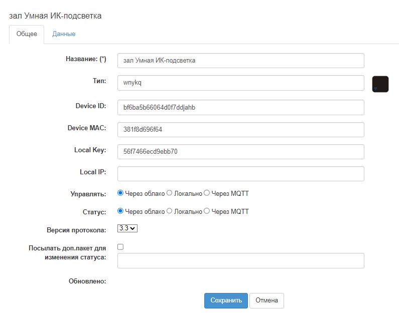

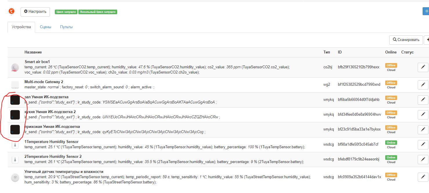

Помогите! С некоторых пор перестали работать ИК излучатели. Иногда может одна вдруг заработать после перезагрузки системы на котором умный дом, но ненадолго. Переустановка модуля, Пересканирование устройств, обновление мажордома не помогло. Пробовал из облака и в локале. Устройства подгружаются, датчики температуры работают норм. Со Smart Live все отлично управляется. Пульты не работают.

gazymov писал(а): ↑Сб авг 19, 2023 2:12 pm
Попробуй нажать кнопку Перечитать у какого-нибудь пульта
Странно, что скан локальный айпи ИК-излучателям не проставляет

Спасибо за помощь. Оказалась проблема в роутере от Ростелекома. Пришлось для девайсов использовать свой старый роутер.
