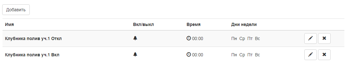

Re: [Модуль] Будильник
Подскажите пожалуйста хочу на основе будильника сделать таймер для реле. но не получается время установить на втором будильнике на отключение, правит такое же как и на первом....
К разным объектам привяжите...очевидно вроде.
Нет конечно. Свойства в которые пишется как раз время и статус (вкл/выкл) - имеют определённое название, чтобы вы их могли легко менять из системы стандартными функциями. И в данном случае они привязываются к 2 будильникам, и соответственно время и статус у них одинаковые будут.
