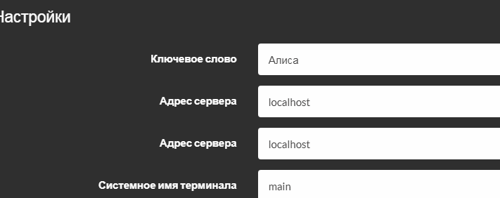

первые тесты пока провожу в локальной сети
пока предварительный результат распознает, но не произносит!
и вопрос: адрес сервера зачем два раза?

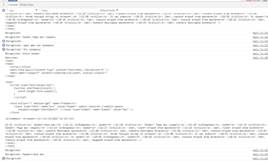

Сообщение Vovix » Пт дек 29, 2017 8:27 pm
В консоле на моё произношение "Алиса привет" вижу это:
Скриншот 2017-12-29 21.22.01.png (105.34 КБ) 5161 просмотр
что, я полагаю, несколько странно!
Мой -CONNECT-

Сообщение Vovix » Пт дек 29, 2017 8:43 pm
Разобрался частично!!!
1) видимо новая версия имеет ошибку, а именно: в настройках должно быть "Адрес сервера" а следующая "Порт сервера" - https://majordomo.smartliving.ru/forum/ ... 756#p67749
2) из этой ошибки вытекает, что порт пока менять не получается, а по умолчанию в ChromeGateMJD он опять 8002
3) т.к. многие меняли в config.php порт для вебсокетов на 8001 то у них новая версия оказывается не работоспособной
Временное решение:
поменять порт для сокетов на 8002, в этом случае начинает работать!
НО это удалось только на сервере (localhost)! На другом терминале по прежнему только распознавание работает!!!
И вот еще заметил эту строку в консоле браузера при запуске фоновой страницы Расширения:
DevTools failed to parse SourceMap: chrome-extension://omhmgbciiabipommgcimlfbfpjgngipi/js/lib/underscore-min.map

Сообщение sergejey » Пт дек 29, 2017 11:34 pm
Да, была ошибка с номером порта. Загрузил исправление.
