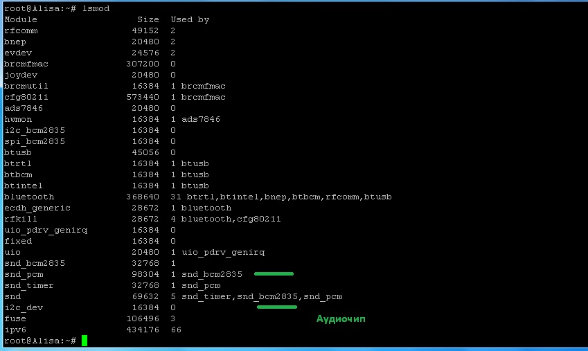

Yashalta, у тебя походу железка аудиочипсета полностью навернуласть на плате.
Возьми другую флешку, накати любой образ джесики чистой, без мажорика, стартани и проверь обрануживается ли чипсет звуковухи в распи конфиге.
Не пугайте человека)))
У меня такая же херня случалась, о чем я долго возмущался. Обновился стандартными средствами, потом начало умирать всё потихоньку, как раз начиная со звука...прикол в том, что ядро встало без модулей. Как проверить мой ли это случай? введите lsmod.
Если там что то такое
То не мой...а если там пусто - то же самое что у меня было.

Когда все норм, мой lsmod.

Yashalta, покажи что отдает при
sudo apt-get  install -f
Возможно придется сделать
sudo apt-get autoclean
А это мой на данный момент! И походу у меня модули отвалились!
pi@majordomo:~ $ lsmod
Module                  Size  Used by
pi@majordomo:~ $ sudo lsmod
Module                  Size  Used by
А про эту команду как-то даже и забыл!

вооот....модули ядра вообще не загружены. Та же фигня что у меня.

Ага, давай ребут и покажи lsmod

Попробуйте просто переустановить sudo apt-get install --reinstall raspberrypi-bootloader raspberrypi-kernel.
Я тогда не знал, как называются пакеты кернела, а всё что вычитал - команда rpi-update, и у меня она ничего не поменяла особо.
